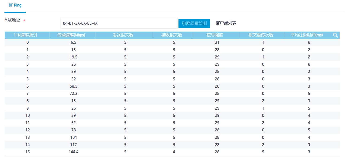

AC380-60配AP722E,用户反映无线不稳定,做RF ping看到这个结果,说明什么?

报文重传是否说明现场干扰较大?信号强度都在-40~-60dB之间。
现场无线网卡多采用USB无线网卡,客户端操作系统为XP或WIN7,用户反应用一段时间后无线比较卡,无线上网后ping网关时,20-30个包后有较大延时,如几十或上百ms的延时,现象不是一直出现。
AC:380-60
AP:722E
现场环境:仓库,AP吊装,离地约7-8米。

看显示终端回传信号比较弱,一般是由于ap距离终端比较远导致,7 8米吊装有些高了吧
你换个思路,看看他们的家口带宽是不是超过限制导致对包,再就是无线信道的问题 看看信道之间是不是隔5个信道。2.4g 还是5.8g

2.4G信道采用1,6,11三个
