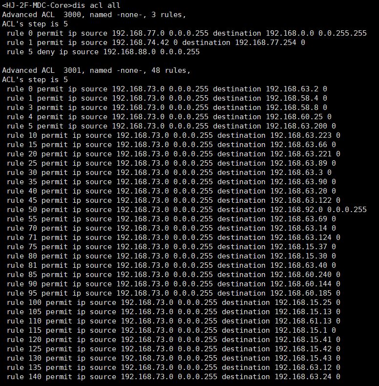

H3C 5500使用display acl all無法顯示匹配條目記數,但實際上有匹配
2018-11-13提问
  • 1收藏,2441浏览
H3C 5500使用display acl all無法顯示匹配條目記數,但實際上有匹配,請參考圖片

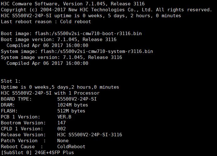

版本

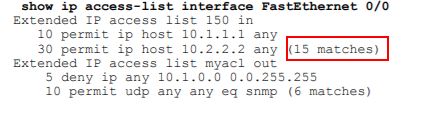

我的意思是說,是否能看到類似思科設備以下match time次數訊息
