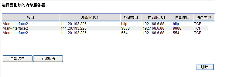

你好,H3C MSR930做了端口映射,telnet ping不通,是什么问题?

6.88那台终端开机了吗?端口服务开启了吗?先搞清楚本机telnet是否正常。还有你给的信息不全,网络拓扑不清,一般是没办法回答你的。

端口服务开启了,设备的IP:192.168.6.88,接的是路由器的VLAN2口,需要映射80、9888、554三个端口,外网的IP:111.20.193.226,
找到你的问题症结了,海康硬盘录像机的设置不对,关闭upnp,使用手动端口映射。顺便提醒下,网络防范意识太差。

关闭防火墙,检查访问列表acl 3000
