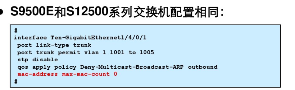

请问下,qos apply policy Deny-Multicast-Broadcast-ARP 使用inbound还是inbound???懵了
s9500e(机框内联口)----(插卡内联口)插卡

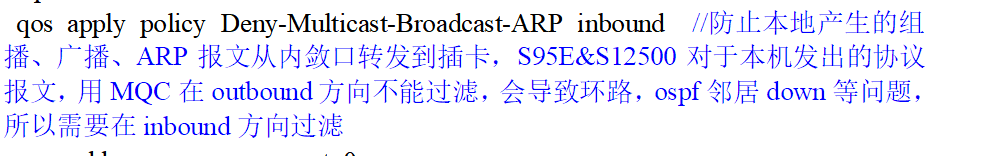

第一张图是官方培训ppt的,第二张是百度的。
霖到好烦 发表时间:2018-11-14

这个方向问题我懂,上述就是使用outbound时,广播包不能进入插卡。inbound时广播包能进入插卡但是不能再返回交换机,这样插卡也需要处理这些广播包。网上2种做法都有,不懂他们的用意?
霖到好烦 发表时间:2018-11-15

如果设置为inbound  不是广播包都可以进入IPS吗?
