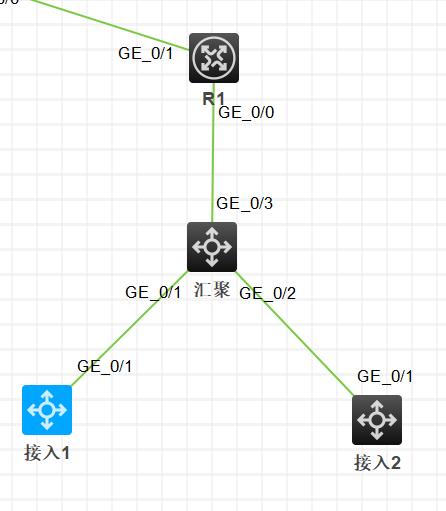

现规划是这样的,R1做网关,汇聚到接入及路由器都是使用TRUNK,我汇聚连接路由器的接口打上PVID就通了,请教一下这样会有什么问题吗?路由器是MSR36-20交换机是S3110的;IP规划路由器:10.0.0.1/28做网关  汇聚:10.0.0.2/28   接入1:10.0.0.3/28  接入2:10.0.0.4/28  这样是使用单臂路由吗,请大神指点

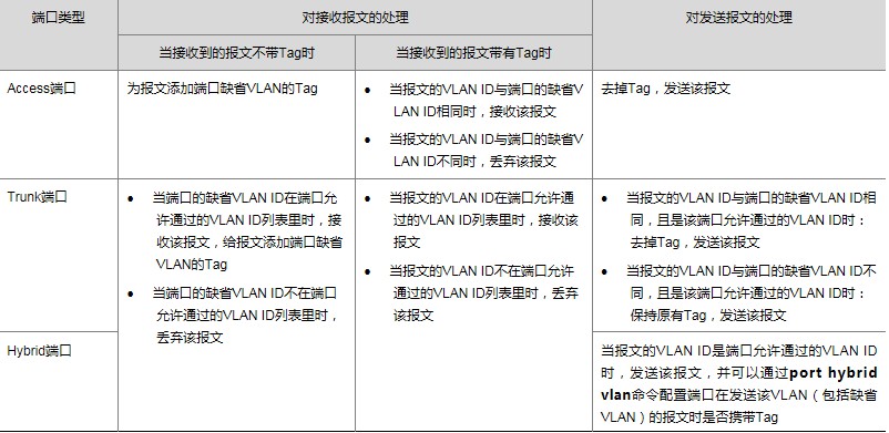

如果只是把接口的类型更改成trunk口,接口默认的pvid就是1,下面的接入都是vlan 1上面配置的ip地址那肯定可以通过。可是如果接入不是vlan1接口配置的ip地址那肯定不通。下面是3钟接口类型的处理方式,你理解透了就应该没什么问题了
如果只有一个vlan10 那你这边配置trunk口和access没什么区别。为什么trunk放通vlan10 没有打pvid不通 因为虽然让vlan10通过了 但是到路由器的数据还带着vlan10的标签,除非路由器也有vlan10才能识别这个数据。

您好,我是配的 port link-type trunk undo port trunk permit vlan 1 port trunk permit vlan 10 当打上pvid 10的时候,就可以和路由器通了,

pvid,是指端口收到的数据包不带tag时,按照设置的pvid来转发,如果你业务vlan就一个,没必要设置trunk口啊,直接把路由器的lan口设置成业务网段的网关就可以了用access口,交换机配个管理地址就可以,也不用打trunk,不需要搞那么复杂啊
