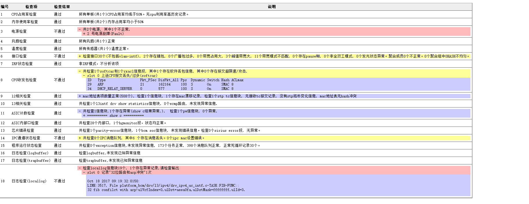

电脑ping核心交换机地址丢包。核心交换机二层转发什么都是正常的。核心交换机上亮了故障灯我通过标杆分析了诊断信息。可是没看懂。。有没有大神能帮忙分析下的微信截图_20171018101157

1、交换机存在ping保护机制,如果CPU同时存在多个进程处理时,ping的处理优先级最低,会导致丢包;
2、核心交换机亮红灯--建议拍照反馈;
3、建议反馈诊断,让400帮忙分析下
应该还是上CPU的报文过多导致,目前没有信息,建议1:开启ARP攻击防护;2、可以上KMS找CPU报文过多如何处理的案例下排排

主要是设备应该是过保了
Amost 发表时间:2017-10-18
底下用这当网关的设备都会丢包。但是这核心当二层转发的时候网络都是正常的
24号扣子 发表时间:2017-10-18
zhiliao_27658 知了小白
这个当初在10508也遇到过这种情况,你可以重新理一下生成树试试
