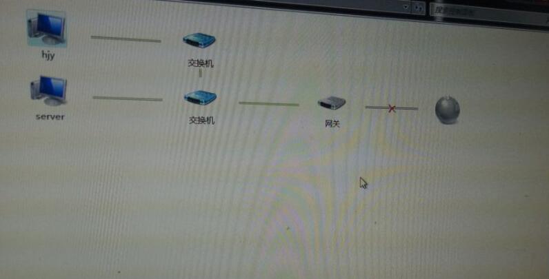

用ER2200G2作为公司的主路由器组建一个小型网络,框图如下,
 XP系统的电脑可以上网,Win7系统的电脑上不了网,连接打感叹号,

不清楚XP和WIN7电脑的DHCP有啥区别。印象中应该是一样的。
XP和WIN7在上图中所处的位置是一样的吗?例如都是在同一个交换机下面。如果位置一样,那么对路由器来说都只是DHCP客户端而已,不应该有啥特殊处理。
可以在WIN7电脑下载个wireshark,抓一下对应网卡的报文,看看DHCP 4个报文的交互停在哪一步。

看看xp系统时自动获取地址还是手工设置的地址,把win7改成相同的方式,如果还不行,检查下连接网线通不通
先看下win7电脑有没有获取到IP,没有的话就就检查网线和dhcp配置,能获取到的话就检查电脑吧,把所有其他软件和防火墙关了试一下

持续观察中,win7的电脑处于同一个交换机中,连接非常不稳定,一会有感叹号连不上网,一会又没有感叹号可以上网
