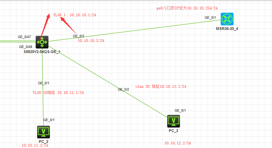

如图,只看红线内的,第一幅图左边省略掉,重点看第二图。

问题1:pc2可以通PC3,但不能通G1/0/3口 10.10.10.2/24,G3口应该是vlan1,不是所有vlan默认都和VLAN1通吗?还有G3口连接路由,不是用单臂路由的情况下是不是交换的G3口就不用做Trunk口?
问题2:假如想要PC2和PC3都能上网,静态路由该如何写,我对这里好模糊,什么目的地址,和下一跳,pc2要上网目的地址是10.10.11.0?这样写 ip rou 10.10.11.0 255.255.255.0 10.10.10.2(这里的下一跳是10.10.10.2还是路由的10.10.10.254)?
路由写回程路由:ip address 10.10.10.254/24.    IP ROU 10.10.11.0 255.255.255.0 10.10.10.2
                                    再写一条到VLAN 20的:IP rou 10.10.12.0 255.255.255.0 10.10.10.2
以上写的路由对不对?如果对,这两条不如写成一条:IP rou 0.0.0.0 0.0.0.0 10.10.10.2。
1、vlan的作用是隔离了二层,只要vlan不同,就无法在二层网络内互通,必须通过三层进行互通。你提到的“不是所有vlan默认都和VLAN1通吗?”答案是否定的,因为vlan之间只能通过三层互通。
2、pc2无法ping通10.10.10.2,可以在交换机上ping下10.10.10.2,看看本地能否ping通。
3、pc2、pc3要能上网,出口应是MSR吧?如果是MSR,那么
在交换机上配置默认路由,如下
ip rout-static 0.0.0.0 0 10.10.10.254
MSR上配置回程路由,如下:
ip rout-static 10.10.11.0 255.255.255.0 10.10.10.2
ip rout-static 10.10.12.0 255.255.255.0 10.10.10.2
MSR上的回程路由不能写成ip rou 0.0.0.0 0.0.0.0 10.10.10.2,因为这是一条默认路由,能匹配所有IP。如果这么配置了,就会引起交换机和MSR之间的路由环路。所以,MSR的回程路由必须要写明细路由。
G3端口不用Trunk。不能ping通10.10.10.2,其实这里我有点疑惑,就是你在交换机上配置两个地址:10.10.10.1和10.10.10.2?交换机上是无法配置两个同一网段IP的(除了有VPN的情况)。10.10.10.1是在哪个接口下配置的?建议把10.10.10.1这个地址删掉试试。

我pc2和PC3是通的,就是不能ping属于10.10.10.1下的网段,比如G3口10.10.10.2就不通,从但是ping 10.10.10.1,是通的。看vlan1和端口3都是UP。还有G3连路由不必做trunk吧?

1.交换机的接口默认是属于vlan 1的,可以看下下这个3号接口有没有up起来,正常起来的话,虚接口也是会起来的,那么其他网段ping这个地址应该是没有问题的
2.交换机下面网段需要上网,那么就只要一条默认路由指到路由器那边就可以了
 路由器那边需要些明细路由指到下面,不能写默认路由指到下面交换机这边
虚拟机上有默认网关地址么?指的是10.10.10.1么
sunny 发表时间:2018-11-17 更多>>
我交换机VLAN1接个虚拟机或者pc,可通10.10.10.1,同样不能通PC2,pc2也不能通虚拟机。还有,有人说 G3口是三层口,配不起IP地址,对吗,那我路由上的回程路由就写 ip rou 10.10.11.0 255.255.255.0 10.10.10.1这样行吗?
