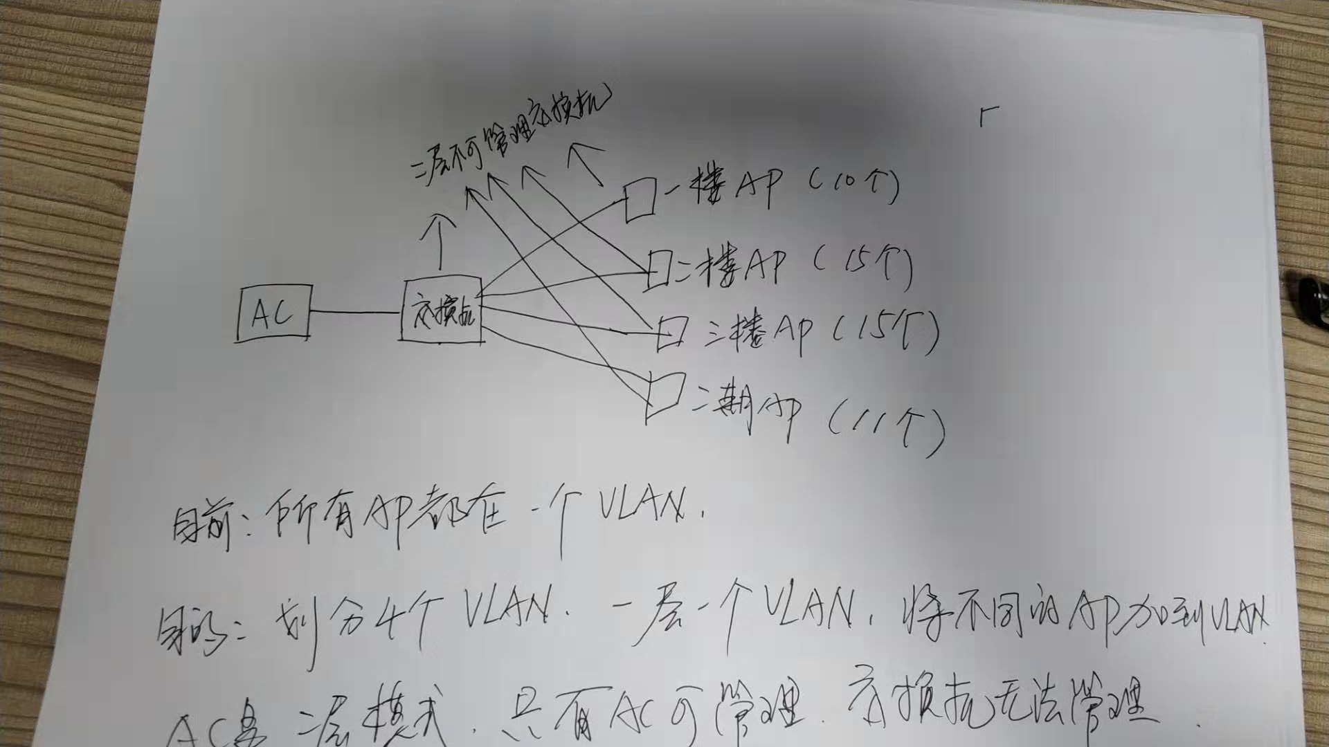

目前AC运行在二层模式下,所有AP挂在VLAN1下,同时从DHCP服务器获取IP,终端也从DHCP服务器获取IP,能否在只有AC可管理+不可管理的二层交换机组网的情况下,在AC上划分4个VLAN,然后分别将AP按区域划分到不同的VLAN,能否做到?
做不到。
因为交换机无法划分VLAN,那么所有AP接上来后,在交换机上就都属于VLAN1了,再连接到AC,如果AC配置了多个VLAN,那么实际上AP还是在VLAN1(AC接口的PVID)。
如果要实现AP属于不同VLAN,那么建议拿台可以配置VLAN的交换机,把不同楼层的AP划入不同的VLAN,AC和交换机互联的接口配置Trunk,透传AP的管理VLAN。

交换机不可网管的话,那么ap就都在同一个网段就可以,不同楼层的业务VLAN不一样就可以,这些VLAN的网关都在这个AC就可以。理论上可以实现的
