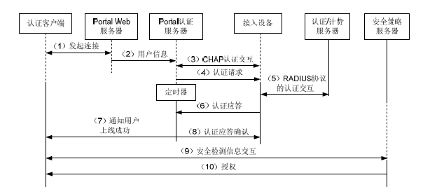

请问在使用IMC进行portal认证的时候,如果接入设备有多个(portal认证的配置和radius都是做在接入设备上的),那么按照portal的交互流程
这个时候IMC充当portal web服务器和认证服务器,认证过程portal页面推送给终端后,在终端输入用户名和密码后,用户名和密码会到IMC上,然后IMC会推送给接入设备,这个时候再根据接入设备上的radius配置把用户名和密码给radisu服务器进行认证,那么在有多台接入设备的时候,IMC是怎么确定应该把用户名和密码推送给哪台设备呢?请问这个在IMC上哪里配置的?请知道的告诉下谢谢

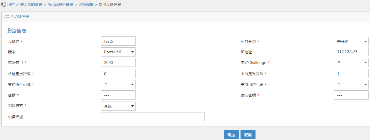

imc上有页面是配置nas设备的,就是说接入设备作为认证的设备,需要在imc上进行配置。如下页面。
当终端从接入设备上线(假设接入设备为D1,设备的IP为IP1),那么设备会发起portal认证流程,对终端的web访问进行重定向,重定向后终端会访问认证页面(就是你给出的流程图中的第一个步骤)。
实际上,终端访问认证页面时,request报文中是携带了设备的IP地址等参数的(这些参数由接入设备重定向时决定),所以web服务器是知道这个用户是从哪台设备接进来的。当然,web服务器会将这些信息都告诉认证服务器,那么认证服务器自然就知道要把用户的账号密码信息发给哪台设备了。
你给的流程图其实不是很完整,在第一步之前还要有个重定向的过程。
