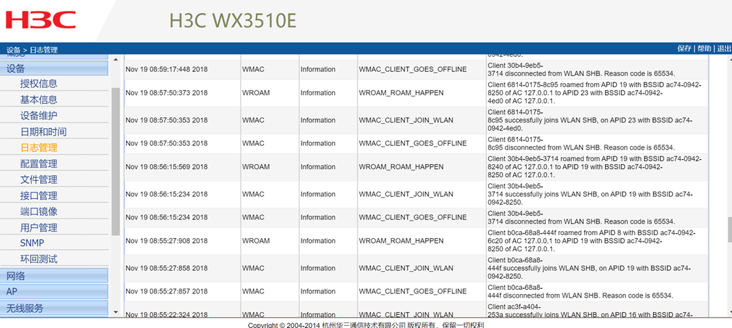

2个无线AC,型号都为:H3C WX3510E。故障:这几天发生2台AC交替无法通过WEB访问,也PING不通IP。但信号灯正常闪烁。查看日志工作又是正常工作的。不进行任何操作大概过10分钟至1个小时会自动恢复WEB访问。AC故障期间出现极少用户WIFI连接不上,连接一会马上掉线的状况
请问是什么问题导致此问题?

经过测试,在有线网络环境正常全部可以访问,只有在无线环境下才会发生此问题。发生问题后telnet也进不去
