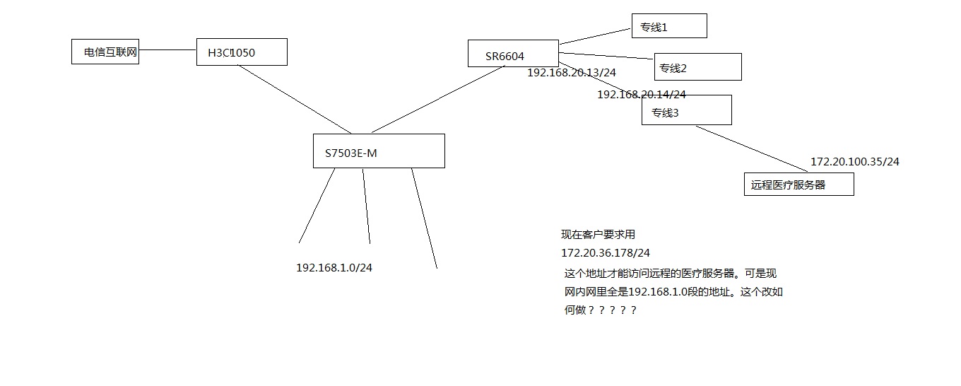

内网组网图
问题如图
问题如图,该如何配置?

做NAT映射,去访问内部服务器吧,把你的地址规划再给标注一下。
使用NAT server将这个作为公网地址,去映射内部服务器

地址规划就是路由器以下都是192.168.1.0网段,往上和专线对端设备互联口地址是192.168.20.0网段。专线下接的设备是172.16.100.0网段的,客户只给了一个172.20.36.178这个地址,只能用这个地址才能访问服务器。不知该怎么配置?????

专线3啥情况,怎么转换的
SR路由器和专线是一个网段的,专线下面连接的服务器又是另一个网段的。现在服务器客户只给了一个地址,只能用这个地址才能访问他的服务器,而我现网里又没有他给的这个地址段的地址,全是192.168.1.0段的。现在该怎么配置?????
