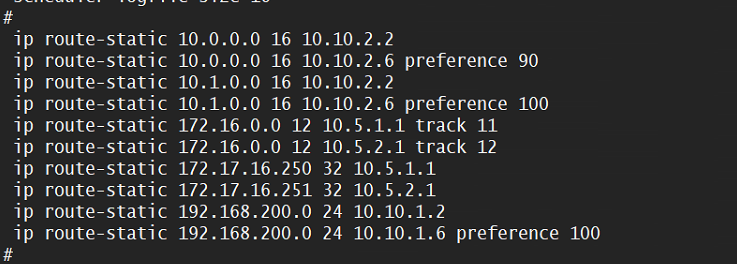

H3C F1020 防火墙  与 LS-6520-52QF-EI 交换机 组网模式都是 堆叠
目前防火墙的静态路由如下
其中 10.0.0.0  10.1.0.0 是交换机上 启的vlan 网段
10.10.2.1  10.10.2.5 是防火墙段 reth 口接口地址
10.10.2.2  10.10.2.6 是交换机端 三层口IP地址
交换机上 走的0.0.0.0 0  的默认路由到 10.10.2.1
ip route-static 0.0.0.0 0 10.10.2.1
ip route-static 0.0.0.0 0 10.10.2.5 preference 100
现在有个问题 防火墙 track 后 主防火墙端口全部DOWN 掉
但是路由表上 静态路由不消失
造成 防火墙到交换机备用路由 无法启用 无法与交换机网段通信
切换track 后 防火墙路由表如下
求reth 口配置 多IP 静态路由方式  求指导
