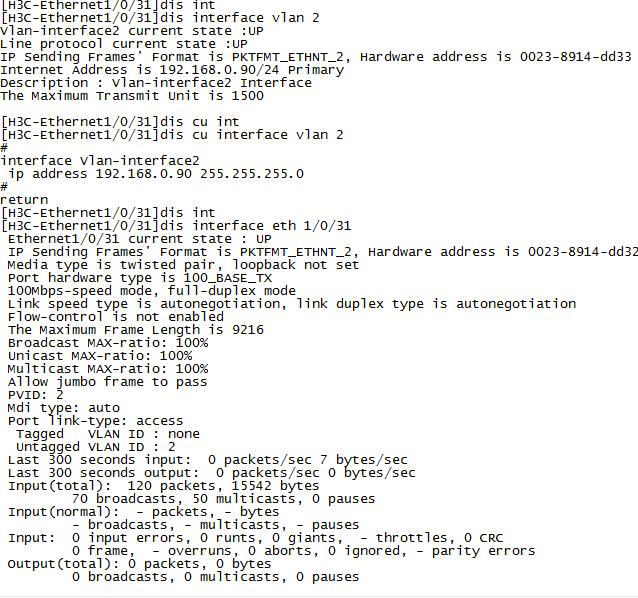

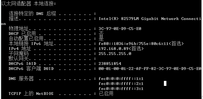

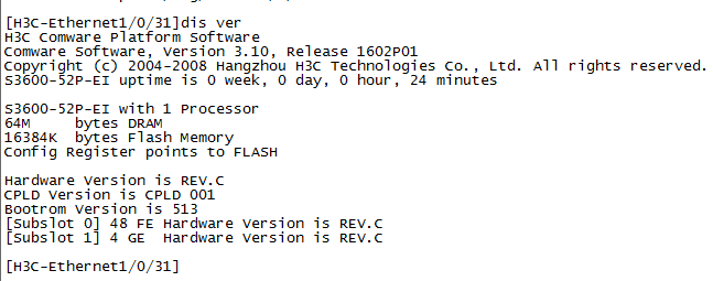

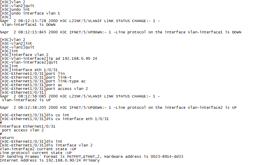

H3C S3600-52P-EI任意电口和PC相连,物理链路起来了,vlanif协议UP,端口状态正常,可以学到PC的mac地址,但是怎么都没有arp表项,不知是什么原因,速求大神解救!
PC机:

我看你这个图片里面,是没有arp,也能ping通吗?
如果没有学到arp ,那么可以debug arp packet看看arp报文的交互
配置静态arp也是不通的,debug开关打开只看到交互报文的发送报文

你可以这样排查,配置个静态ARP,如果能通,说明网络没有问题,是ARP学习有问题。然后去掉静态ARP,debug arp packet看看
请叫我网络小雷锋....... 发表时间:2018-11-21
zhiliao_i3wSD 发表时间:2018-11-21
可能是因为设备有比直连路由更精确的明细路由。比如直流路由为1.1.1.1 24,但路由表中有1.1.1.1 30 ,如果此时没有学到ARP,报文会走1.1.1.1 30
