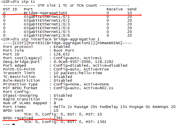

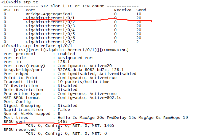

POE交换机下面端口UP/down,问题一:接口g1/0/1通过命令dis stp tc看到的是20, 但是在dis stp interface g1/0/1查看的是1465,为什么两者数值不一样?问题二:接口bridge-aggregation 1 通过 dis stp tc看到receive是0 ,但是通过 dis stp interface  bridge-aggregation 1看到的是1561,为什么两者的数值不一样,求大神指导

dis stp tc  显示的是端口发送TC报文的数量,下面那个是显示BPDU的发送数量和接受数量
