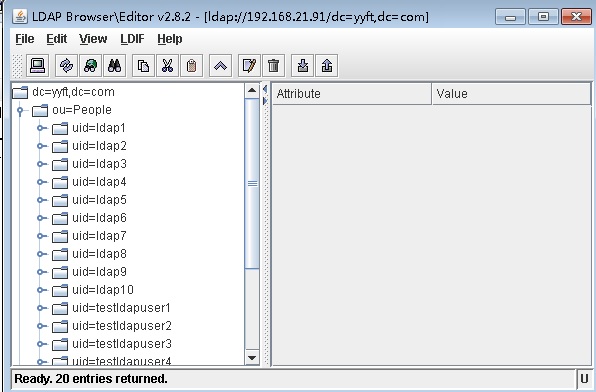

您好,已经上传图片,上边的配置IP也修改为正确的(21.91),我在无线控制器按照cn=manager,dc=yyft,dc=com可以获取到信息

ldap服务器的截图看下信息填的对不对, login-dn cn=manager,dc=yyft,dc=com,一般会有两个cn,一个是用户组一个是用户名,用户名需要有管理员权限
吃着辣条调设备 发表时间:2018-11-21
我其它设置也是这样填可以获取到的,麻烦等等我截图
zhiliao_88460 发表时间:2018-11-21
zhiliao_88460 知了小白
您好已经上传图片
管理员账号是manager
zhiliao_88460 发表时间:2018-11-21 更多>>
看截图ou为people,那你的管理员账号是哪个?cn=(用户名),ou=people,dc=yyft,dc=com
管理员账号是manager
