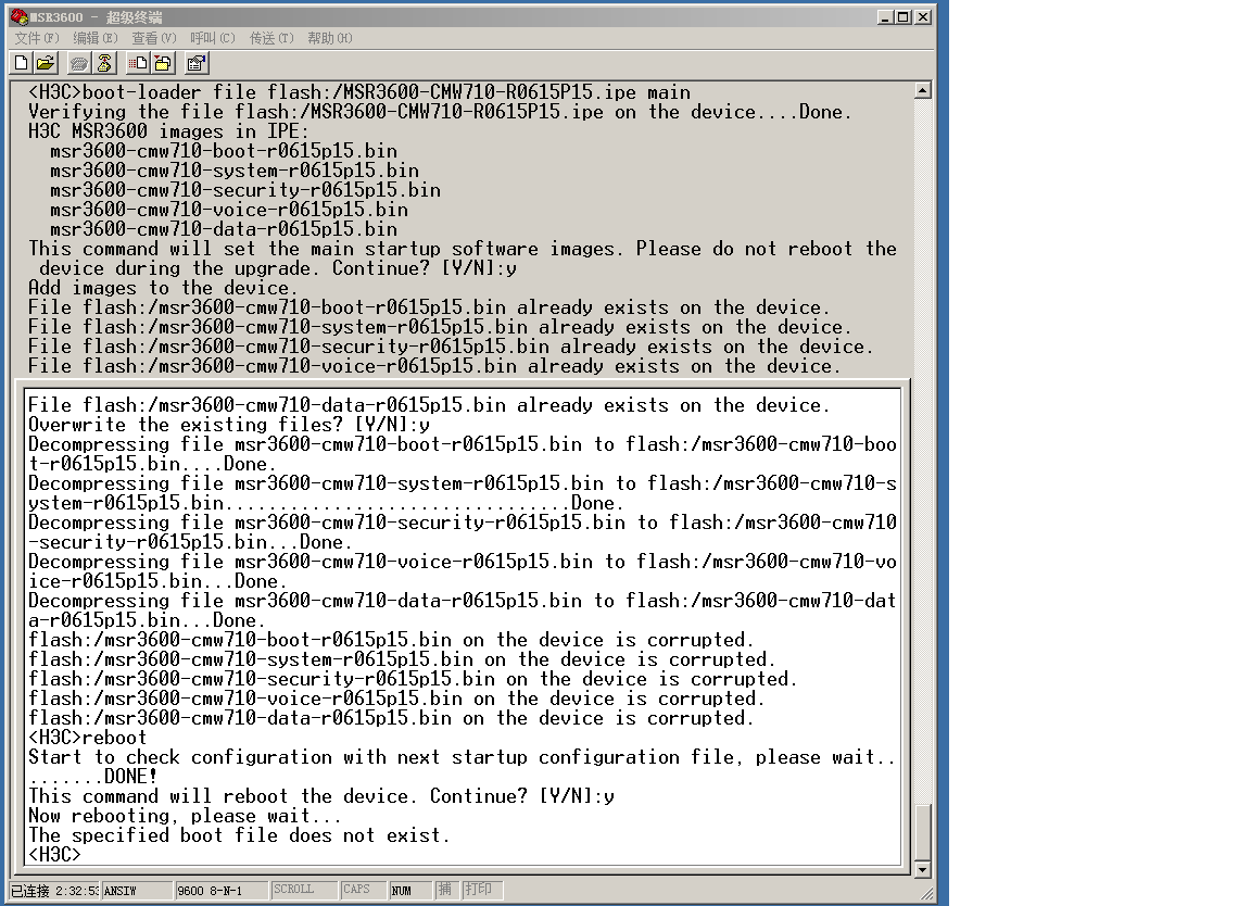

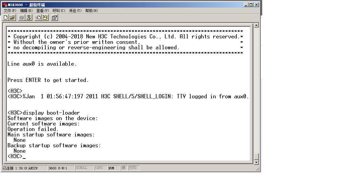

MSR3600 软件升级后,Save保存了配置,断电后配置丢失。
2018-11-22提问
  • 1收藏,2426浏览
续昨日,MSR3600 软件升级后,Save保存了配置,断电后配置丢失。

指定主启动文件的时候,提示损坏,你看看设备上上传完的文件大小,和本地存储的那个文件大小是不是一样的,不行的话,在bootrom按ctrl+F格式化,然后重新下载版本文件,再重新传一次看看,传完后,对照一下设备上的文件,和官网上显示的大小,是不是一样的
