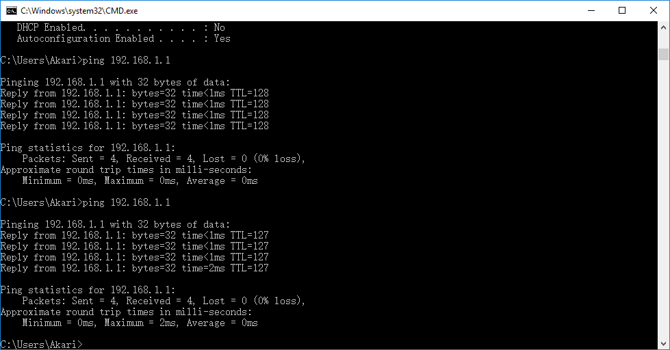

PING 路由网关得到的TTL值.
图中TTL=128是用笔记本加网线连接在主交换机上面得到的值。
图中TTL=127使用笔记本无线网络连接二级路由得到的值。
现在的问题是ER5200G2路由器的管理页面无法打开,网关是192.168.1.1。电脑可正常上网。

甚至用笔记本直接连主路由的LAN口上.PING得到的TTL依然是128.而且无法访问路由器的管理页面

那奇怪了,如果直接连到ER上都打不开web页面,那也没什么办法了,能确认192.168.1.1是ER LAN口的地址吧?PC放到ER LAN口上,自动获取到的网关就是192.168.1.1吗?

是的.接lan口上获取的网关就是192.168.1.1

用工具获取到的主路由的MAC地址和IP地址都是正确的.arp -a查看的也是正确的
