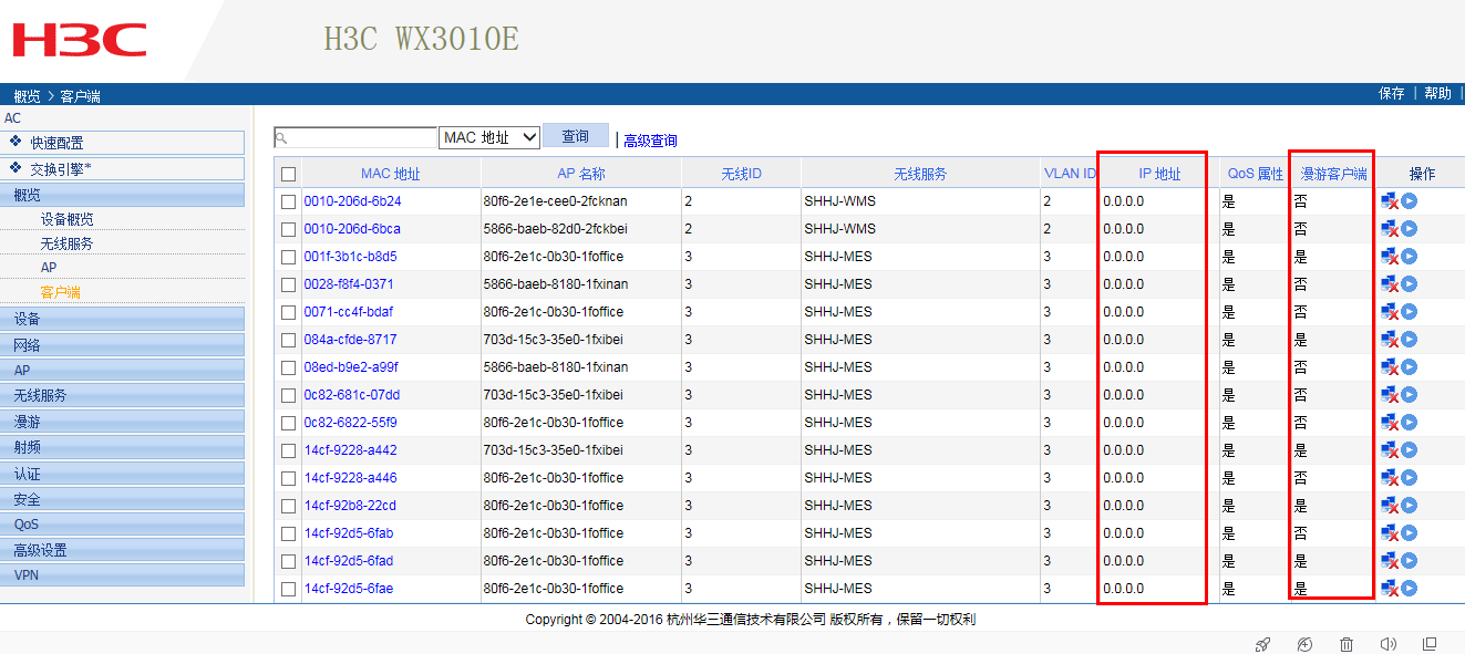

WX3010E 客户端的界面IP地址为什么都是0,漫游客户端是和否是什么意思,操作什么意思
2018-11-22提问
  • 2收藏,2406浏览
1. 客户端的界面IP地址为什么都是0,
2.漫游客户端是和否是什么意思,
3.操作什么意思

V5 需要在命令行开启终端地址学习功能
如果一个终端一开始连接ac就是连接在这台ap上就不是漫游,如果一开始连接到ap1又连接到ap2,就是漫游了。
操作就是可编辑的意思

AC上开启arp-snooping enable
skylar 发表时间:2018-11-22
或者AC上开启wlan client learn-ipaddr enable
