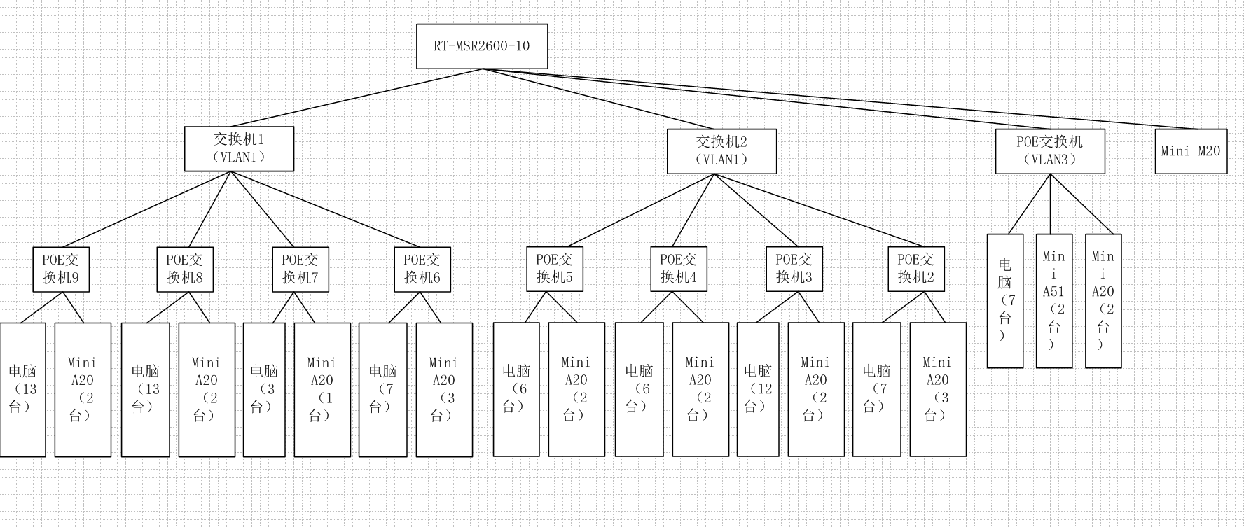

公司打算新组一个办公网络,简单的画一下原来设计的网络结构图:
网络拓扑图
现在想用S5024PV2-EI-PWR这一台交换机替换掉图里面的“交换机1(VLAN1)”、“交换机2(VLAN2)”、“POE交换机(VLAN3)”三台交换机,但同时还是要保留原来的3个VLAN划分,不知道是否可行。另外是否还需要在MSR2600-10里再划分3个VLAN?

只要是能划分vlan的交换机就可以。不过要计算下转发容量是否够用
