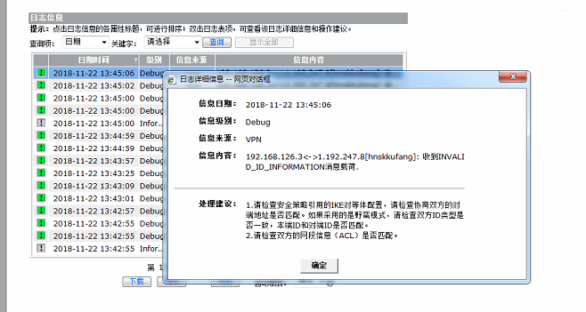

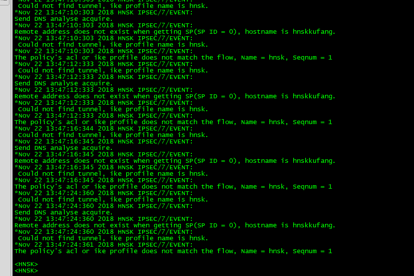

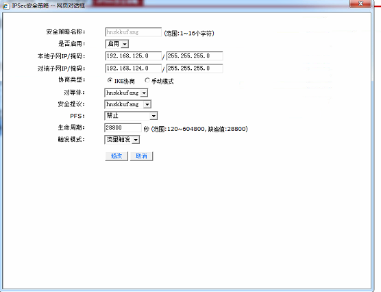

ER2100V2,ipsec中的acl怎么写?配置没问题,一直提示说双方id或者acl不匹配
2018-11-22提问
  • 1收藏,2336浏览
粉丝:2人 关注:2人
ER2100V2,ipsec中的acl怎么写?配置没问题,一直提示说双方id或者acl不匹配,ike sa可以建立起来。

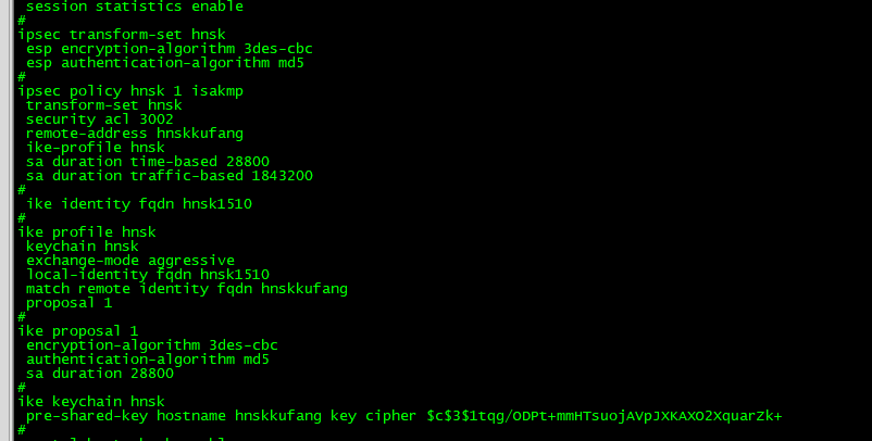

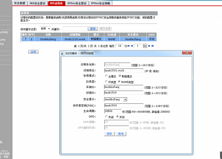

下面是对端的配置:
命令行那端,ike keychain写错了,ike keychain hnsk这样写:
ike keychain hnsk
 pre-shared-key address 0.0.0.0 key simple xxxxxx
我ike profile中的对端id使用的是fqdn方式,这个是不是需要修改成userfqdn的啊

那个不是id,ike第一报文里,是匹配不到id的,到了匹配ike profile的match remote的是后,用的才是id
