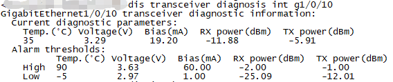

交换机光口插上H3C原厂光模块之后起不来,端口为千兆光口,设置速率为自动,因为无法降低端口速率,所以设置为自动速率,端口模式为强制全双工,对端端口为联通运营商设备百兆光口,也是全双工模式,咨询过联通的技术人员,反馈能收到我这边的设备发出的光信号,我在本端设备上看了端口的收发光,收光为-11.88,发光为-5.91应该是正常的,但是本端设备的端口一直显示DOWN状态端口指示灯也不亮,请问这是什么情况呢?

,可以直接自环,用一根尾纤将光模块的Rx和Tx连接起来,确认接口是否可以Up,如果可以Up,说明本端光模块没有问题,应该还是和光模块百兆对接问题;否则,可能光模块有故障。
之前打过环了,光模块是好的,看来只能换百兆模块了,感谢大佬。

对端为百兆  本端为千兆 并且接口没办法强制到百兆 就没办法匹配起来 所以不亮
不客气。本端华三的这个设备 我看官网是不支持百兆模块的 最好把对端换了
