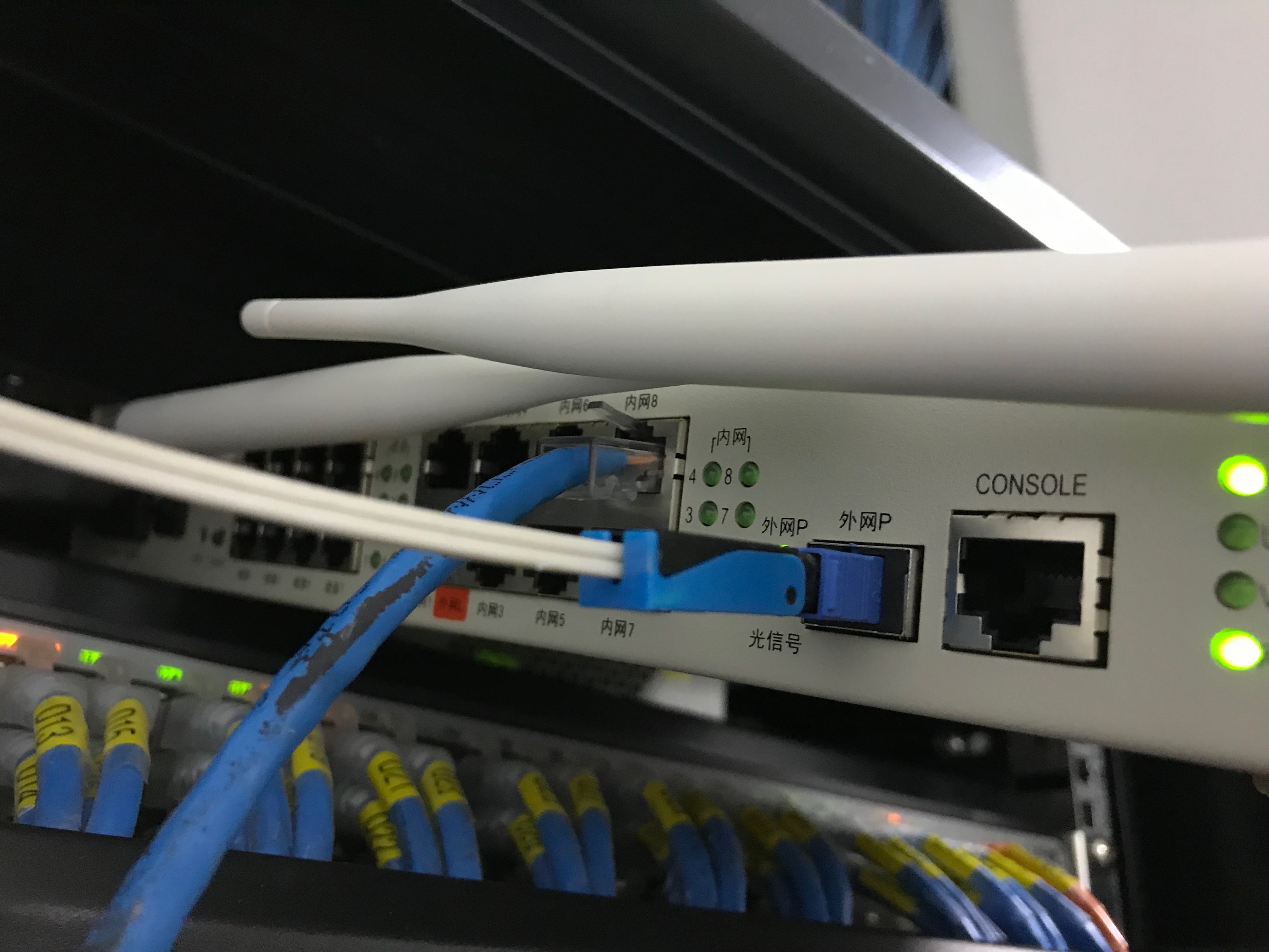

WAN 2连接上海电信100M宽带,今年免费升级至200M
电信的网关Raisecom的MSG2200-T4已经切换成桥接模式(LAN 8连接至ER3260的WAN 2),使用ER3260进行PPPOE拨号
0x1
上周开始,出现网络卡顿,查看ER3260的日志,发现WAN 2有持续接收流量,占满所有100Mbps的带宽,CPU负载经常90%以上
0x2
为了排除是否是路由器的问题,直接将电信网关LAN 8口连接至一台PC的网口
登录进电信的网关:192.168.2.1
发现LAN 8上的绑定的一个VLAN,且有该VLAN上的DHCP Server已经启动(192.168.2.2 -> 192.168.2.254)
在PC上使用系统默认的性能中的网络监控,仍然发现持续11Mbps的带宽的接收流量(不管是不是使用账号和密码进行PPPOE拨号)
