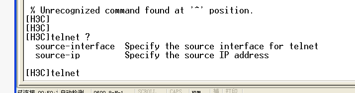

我在模拟器上做实验,交换机S5820,家里有个真机S3600,我知道命令有些不一样,划VLAN,设置交换机账户密码这些啊,都设了,还能设置账户可以telnet的功能,就是最后一步我记得要开启telnet服务功能,如图,怎么输都不行,
问题1:不知道是不是默认开启了telnet,还是我命令有错?
问题2:有没有什么模拟器可以使用S3600,现在HCL里面只有一个交换机S5820太少了?

V3平台的设备没有单独开启服务的命令,直接配置账号和VTY接口即可;
目前我司主流的设备都是V7平台的,HCL中交换机模拟的V7平台的设备,目前H3C没有V3平台的交换机模拟器
应该是默认开了telnet server。目前模拟器没有3600,因为5820的功能比3600多,模拟器不可能所有产品型号都模拟啊。
