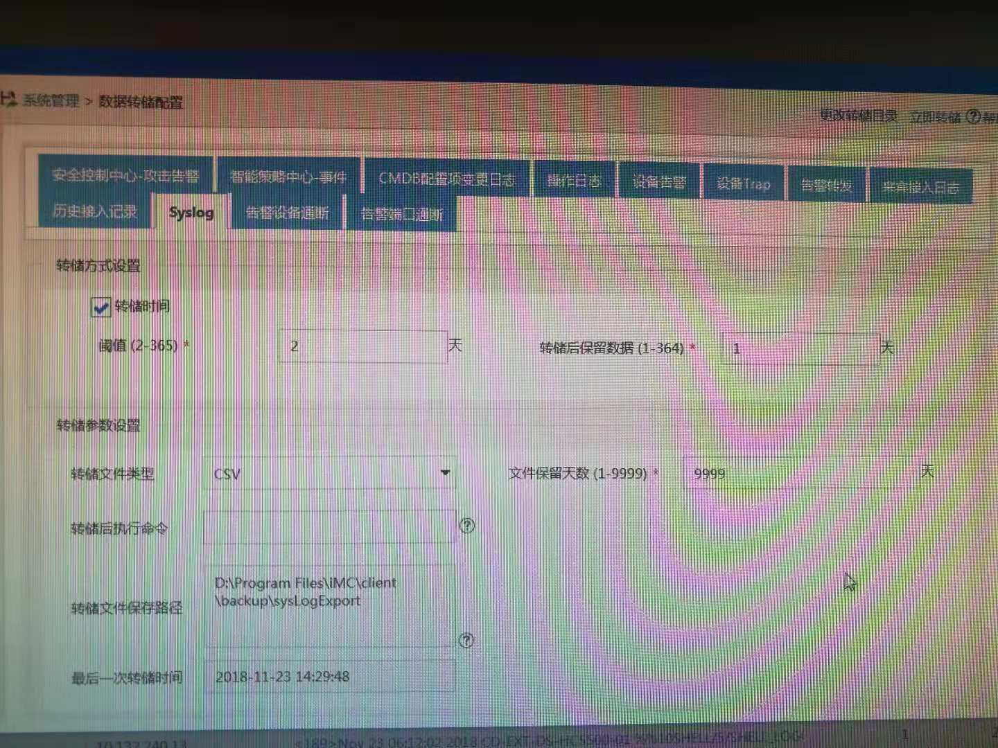

如图所示
我想问下设备的阈值和转储后保留数据这两个值分别是用来做什么用的?配置的时候要求阈值必须大于转储后保留数据,不知道为什么,我这里是想让设备自动转储接收到的syslog日志到本地,请知道的告诉下,谢谢了
阈值代表2天后数据会转储到你指定的存储路径下面。转储后保留数据代表数据在IMCweb页面上保存的天数,比如你设置的1天,那么IMC web页面上只能看到前一天的数据
