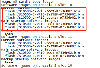

设备启动文件不一样,没有人升级设备等操作,请问少的那个是有什么作用呢,为什么会这样呀?

之前处理问题的时候有安装过devikt包吗
这种一般都是定位问题的时候,华三这边的工程师给的
时光记忆srp 发表时间:2018-11-23 更多>>
devikt包是处理问题的吗,启动不需要是吗?
zhiliao_sVSV5 发表时间:2018-11-23
boot和system包是系统启动所必须的,deckit是开发包,可能是用来定制业务或者是补丁,不影响系统使用    有boot 和system包就可以了
