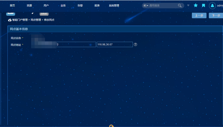

IMC服务器按着官网上的IPM配置视频配置的AC和IPM做微信认证,现在终端手机可以弹出认证界面,但是点击微信认证无反应,无报错;微信公众号原来在绿洲上可以正常使用;另外只能门户配置网点分组和网点的时候不显示地图,无法选择经纬度?服务器可以上外网,什么原因?

只能门户配置网点分组和网点的时候不显示地图,无法选择经纬度?这个有截图吗?
有
zhiliao_30303 发表时间:2018-11-24 更多>>
有
经纬度是我手动添加的
经纬度是我手动添加的
