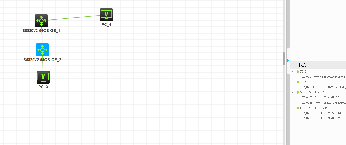

单位2个三层交换,第一台SW1配置IP10.128.89.1/24,第二台SW2内网10.8.2.X使用
今天想在第一台配个vlan 82 透传到第二台vlan 82 (10.8.2.X)。
如图:
上下级联口用的trunk ,PC4手动设置的10.8.2.33,但是无法PING通PC3 10.8.2.17。回来用HCL测试又是正常的能互相PING通。不明白为什么
附上SW1原带的参数,希望有大神能帮看一下现场问题出在哪里。
其实主要目的是想把内网的10.8.2.17这台服务器给映射到外网10.128.89.X上。打算加一台MSR路由器在两台交换机之间,不知道可行不。

正常只要两个交换机之间配置trunk透传了vlan82,连接pc的接口都划入access口vlan82,配置上就没啥问题,很大可能是电脑的防火墙没关导致的不通。
防火墙是关的,就把他们两台电脑放在同一个交换机的82上,就正常能通,到另一台交换机上PING不到。不知道是不是ACL或者静态路由问题。
