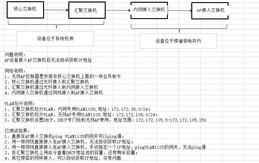

问题说明:
AP设备接入AP交换机后无法自动获取IP地址
网络说明:
1、无线AP控制器是安装在核心交换机上面的一块业务板卡
2、核心交换机通过光纤接入到汇聚交换机
3、汇聚交换机通过光纤接入到内网接入交换机
4、内网接入交换机通过网线接入到AP接入交换机
VLAN划分说明:
1、汇聚交换机划分VLAN,内网专用VLAN1038,地址:172.172.38.0/24;
2、汇聚交换机划分VLAN,无线AP专用VLAN1105,地址:172.172.105.0/24;
3、汇聚交换机设置DHCP,DHCP专门给到无线AP使用,地址范围:172.172.105.5-172.172.105.250
已测试结果:
1、直接在AP接入交换机ping VLAN1105的网关可以ping通;
2、用一根网线直接接入在AP接入交换机,无法自动获取IP地址;
3、用一根网线直接接入在AP接入交换机,手动指定一个IP地址,pingVLAN1105的网关,无法ping通
3、在汇聚交换机上用命令查看DHCP地址池的容量,还有剩余容量;
4、其它楼层的同样接入,可以自动获取IP地址,没有问题

1,确认下汇聚交换机上,dhcp 服务已经启动,系统视图下,dhcp enable
2,汇聚交换机、接入交换机、接ap的交换机,是否都已经划了vlan 1105
3,汇聚交换机、接入交换机、接ap的交换机相连接的端口是否设置了trunk,并允许vlan 1105及其他相关vlan通过,端口模式下:
port lint-type trunk
port trunk per vlan 1105  (或者port trunk per vlan all)
回复zhiliao_vHgGN:
你这样做个测试,在汇聚交换机、接入交换机、接ap的交换机上,都划出一个端口到vlan 1105,找一台终端,分别接入三台交换机的vlan 1105,看看哪个交换机上能获取到ip,哪个获取不到,
