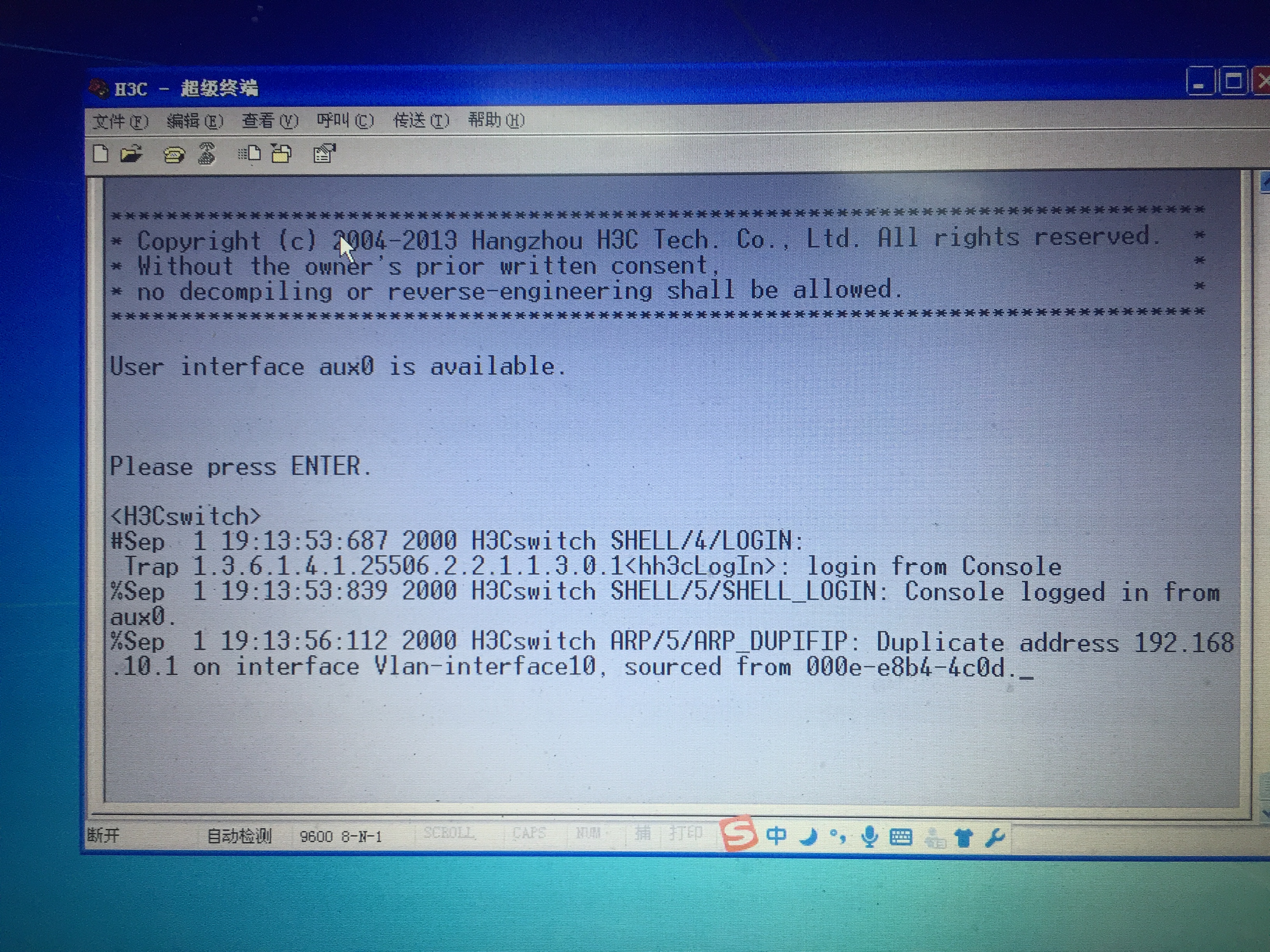

H3C S5500三层交换,连接超极终端后不停显示%sep信息,无法输入命令。
2018-11-26提问
  • 1收藏,4001浏览
此交换机划有几个VLAN,正面指示灯显示字母 ,目前公司网络正常,但使用console线连接后,没有命令提示符,按ENTER后不停显示%sep信息,无法正常输入命令。公司上任网管走时没有交待清楚此交换机是怎样配置的,我本人又是新手,实在不知道该怎样解决。请老师尽可能说的详细一些。

IP地址冲突,看下设备上的vlan-interface 10是不是也配置了192.168.10.1的ip地址,以及查下000e-e8b4-4c0d这个mac设备为什么也配置了 192.168.10.1的ip地址。

报地址冲突了,192.168.10.1 这个应该是个vlan接口地址,网关地址,估计下边有终端也有设置这个地址的了,你让他闪,不用管它,然后输入sys,然后回车,然后再输入,undo infor  en,回车,就不闪了,然后根据提示的 mac地址,找到那台终端,把地址改掉

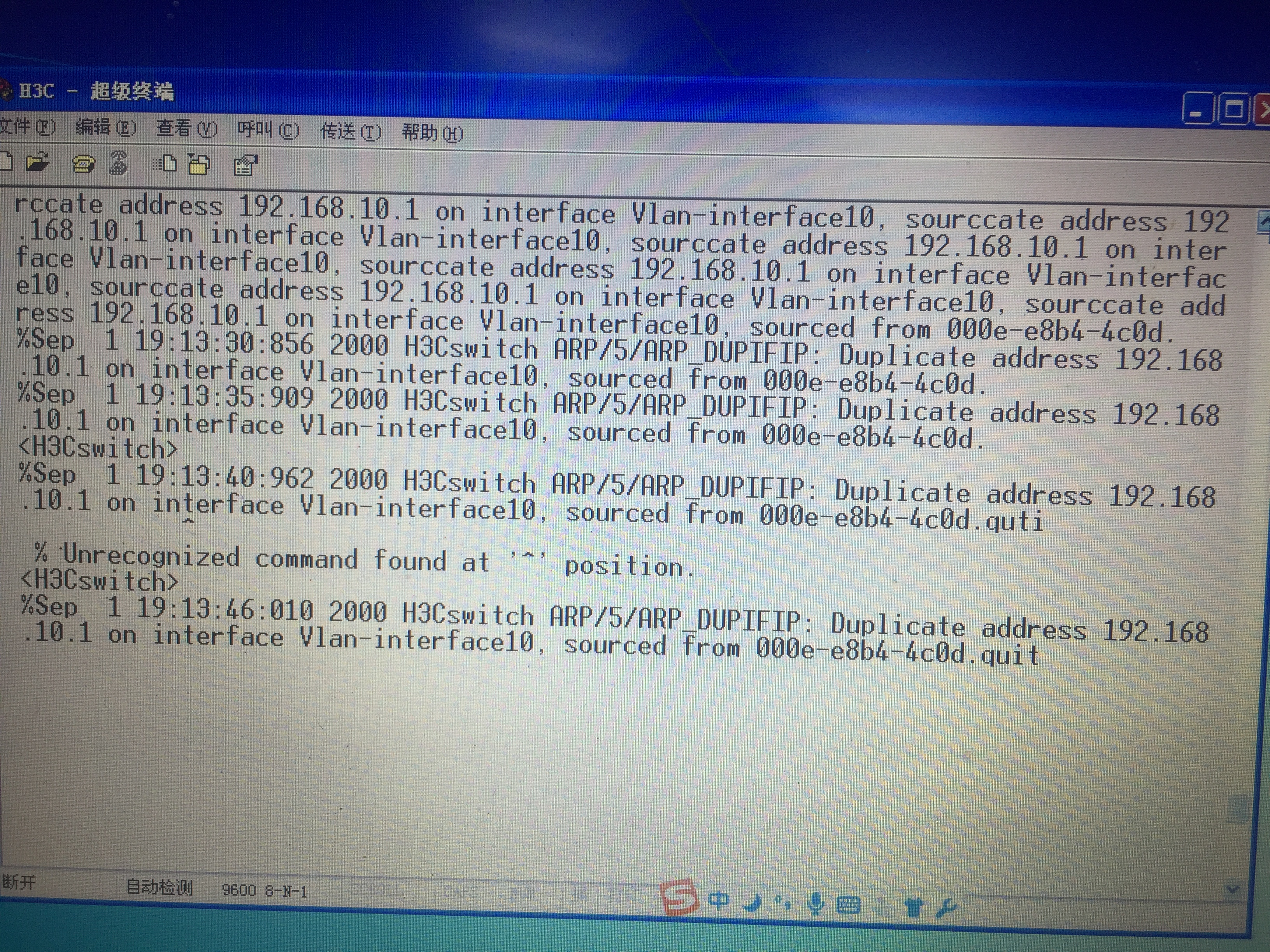

您好,按您的所说的命令,在交换机上进得操作,得到如下的反馈。 % Unrecognized command found at '^' position. 因为不停刷新错误,输入总不能在一行内完成。不知是不是这个原因。
zhiliao_daQ9d 发表时间:2018-11-26
再重新输入,争取在显示信息的间隙阶段输入再回车,就成功了,那个命令是关闭显示信心中心的通知消息
