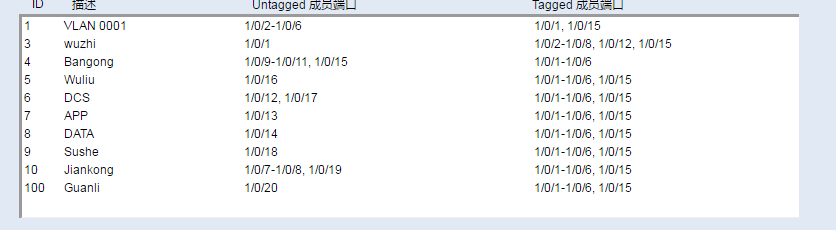

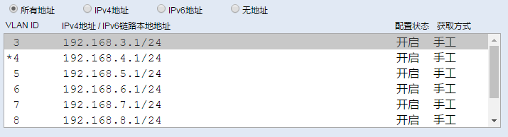

VLAN4前面为什么有个*号呢?VLAN3内的端口上接入设备是不是IP需设置成192.168..3.2-254呢?
1/0/3同时VLAN4和VLAN3的成员,那么设置上网设备IP时,是设成192.168.4.1的网关还是192.168.3.1的网关或者两者同时都可以呢?

VLAN3内的端口上接入设备是不是IP需设置成192.168..3.2-254呢? //是的
1/0/3同时VLAN4和VLAN3的成员,那么设置上网设备IP时,是设成192.168.4.1的网关还是192.168.3.1的网关或者两者同时都可以呢? //相应终端,设置同网段的地址为网关即可(例如 192.168.4. 0/24的终端设置网关为 192.168.4.1)。
1/0/3同时VLAN4和VLAN3的成员,那么设置上网设备IP时,是设成192.168.4.1的网关还是192.168.3.1的网关或者两者同时都可以呢? 我是意思是,1/0/3端口接入的设备,IP 地址是不是即可以设置成192.168.3.2/254 网关192.168.3.1也可以设置成192.168.4.2/254 网关192.168.4.1,或者两者都可以?
