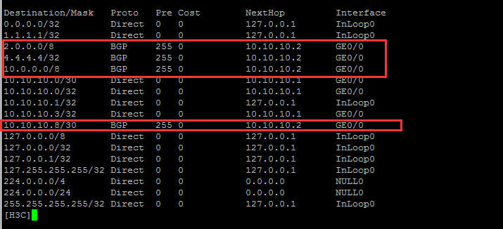

在rtb上为BGP配置了summary automatic,怎么感觉不对呢?麻烦大神解释下。
2018-11-26提问
  • 1收藏,3479浏览
这是怎么聚合的?麻烦详细点

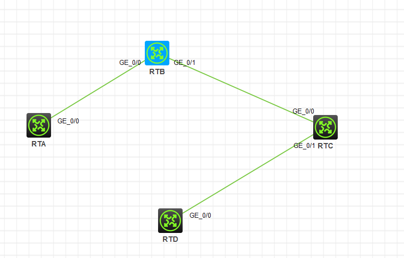

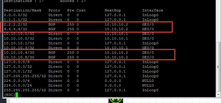

喔,我将RTC配置成了反射器,反射RTB和RTD,然后从RTD过去的路由没被聚合,RTB自身引入的路由被聚合了,这是什么原理呢?
