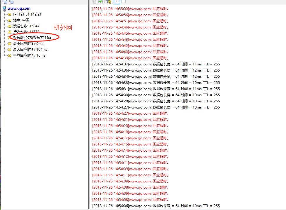

每天都会在一定的时间出现这种情况,这是拼QQ的抓包;

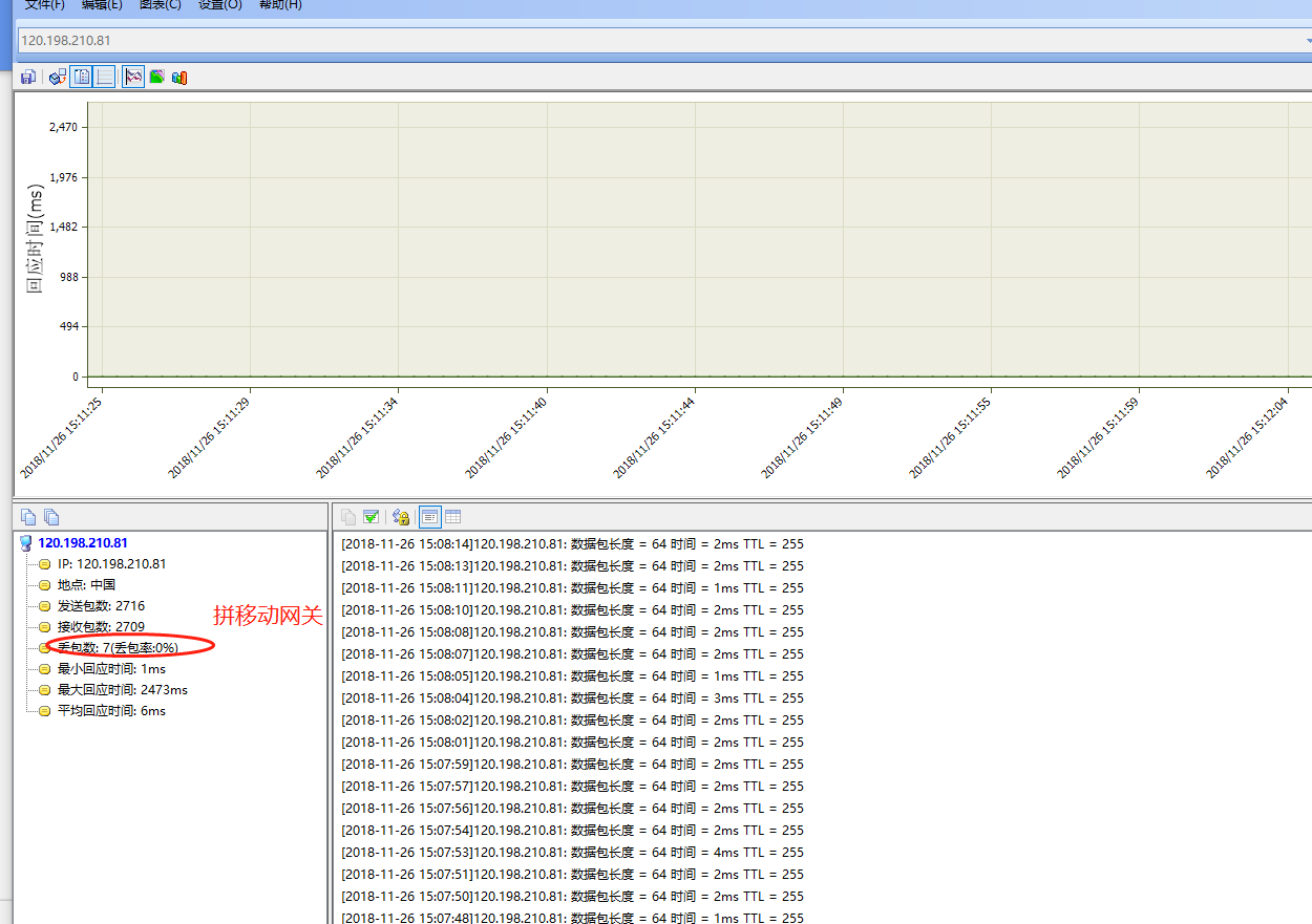

这是拼移动因定IP网关只掉7个,明显跟拼QQ不是一个档次;
请问这是什么原回呢?是内网的原因,还是移动网关出口的问题?

如果一个链路上涉及到多个设备,没办法能定位到是具体那台设备的问题,建议还是逐渐缩小ping的范围,以定位是哪台设备有丢包。或者直接在有丢包的时候路由器的出入接口同时抓包,也可以定位到是否是路由器有丢包。

这个断网网是整个公司断网,但是拼移动公司固定IP网关又是正常的?
zhiliao_h29d3 发表时间:2018-11-26
回复zhiliao_h29d3:
那这个断网是啥意思呢?就是上不了公网?ping的路径是内网——路由器——移动网关吗?那如果这一段ping是正常的话,可能就是出公网有问题了
行走的酱油瓶 发表时间:2018-11-26
是的ping 的是公网,ping 的路径是内网---路由器----移动网关 ,拼移动网关是很稳定,就是拼外网掉线严重;而且在tracert 路径时候,也是出了移动网关,就找不到路由了;这个基本上可以判断是移动网络的问题了吗?
回复zhiliao_h29d3:
对,那应该是移动网关或者再往外的问题了
