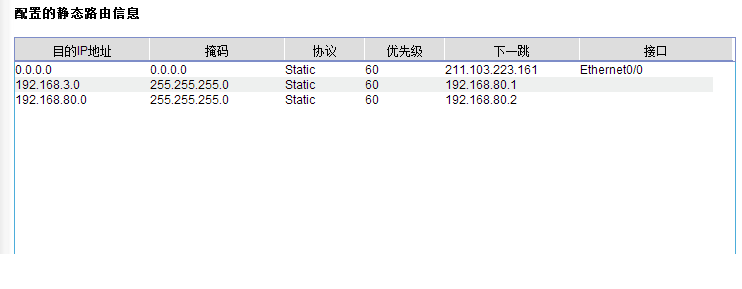

VPN接入自动分配192.168.3.0网段的IP,公司服务器IP192.168.80.0网段。设置了静态路由从192.168.3.0下一跳192.168.80.1,但始终访问不了80.1的服务器。之前是好的。

从您的路由表里面来看,直连的内网网段应该下一跳是192.168.1.0网段的才对,那么设置内网192.168.80.0网段的路由,下一跳至少是1网段的才对呀,现在你设置的这个80网段的路由都没有生效。30网段的路由不用在此设备上单独设置
VPN拨号后,用route print 查看是有192.168.3.0到192.168.80.1的路由的

80.1是行为管理,VPN接入的用户不能直接通过1.0网段出局,要经过80.1后再经过1.0出局,所以3.0网段不能直接跳转到1.0网段。之前都好好的,不知道为啥突然不行了。奇怪!!
