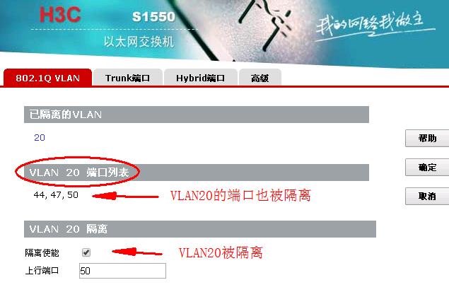

VLAN20 划分给办公室电脑,包含 44, 47,50 端口,  目前只有44口连接了一台电脑;

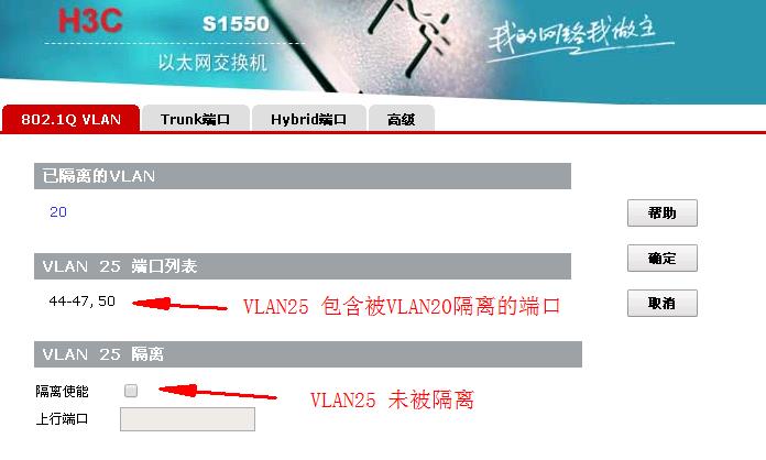

VLAN25 划分给办公室打印机,包含 44-47,50 端口, 47口连接到打印机;
50 端口连接 2.5层交换机 , port hybrid vlan 1 20 25 tagged
VLAN20已被隔离,44, 47 只能与上行的 50端口通信;
而VLAN25未被隔离

H3C S1550以太网交换机 用户手册-V1.04_正文-新华三集团-H3C vlan隔离,是隔离同一vlan中的主机,跟上层接口还能通信,电脑跟打印机本来就不是一个vlan,他们通信应该是三层通信,应该不影响吧
隔离状态
配置VLAN端口的隔离状态。开启此功能后的各个端口即使属于同一个VLAN,也不能互相通信,只能与上行端口进行通信,从而增强了网络的安全性,提供了灵活的组网方案
