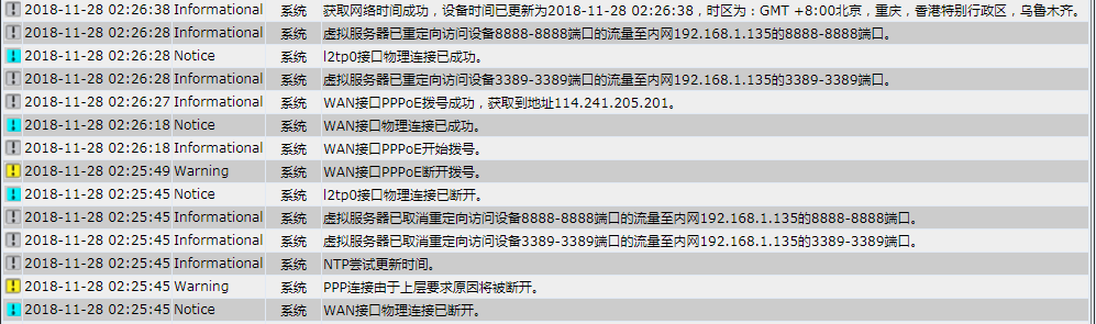

如截图所示
日志显示,WAN口断开,重新连接,全部掉线。
一分钟内又恢复
没有人动过路由器,也没人动WAN口的网线
每天都会这样断开--重新连接   好多次
请专家指点一下,是硬件问题,还是设置里面有什么差错。谢谢
先更换一条质量好一些的网线,排除网线直连差导致虚接的问题导致,如果还有类似问题,可以抓包看为什么wan口会断开,如果不方便抓包,可以直接更换其他路由器或者更换其他端口观察看看还有没有类似的问题,如果更换后没有问题了,那么可能就是这个接口出故障了,就需要保修了。

我这里也是,路由器经常90%,都不知道现在怎么处理!
