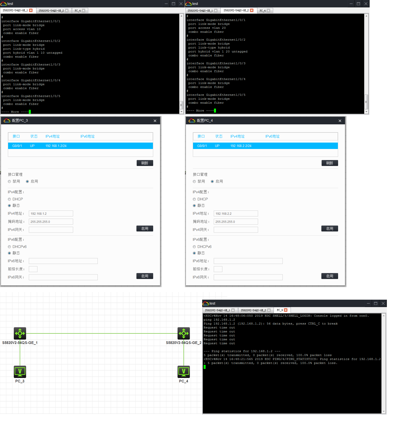

所以如上所述你想再二层组网下允许不同vlan之间的通信,地址为同一网段,这样子的话就是要配置Hybrid接口,在连接pc的位置上允许设备不带标签通过,port hybrid permit vlan  5 10 untagged , 中间还是port trunk permit vlan 5 10

测试过,不行的~。
zhiliao_bQOo5 发表时间:2019-11-14 更多>>
测试过,不行的~。

可以的
