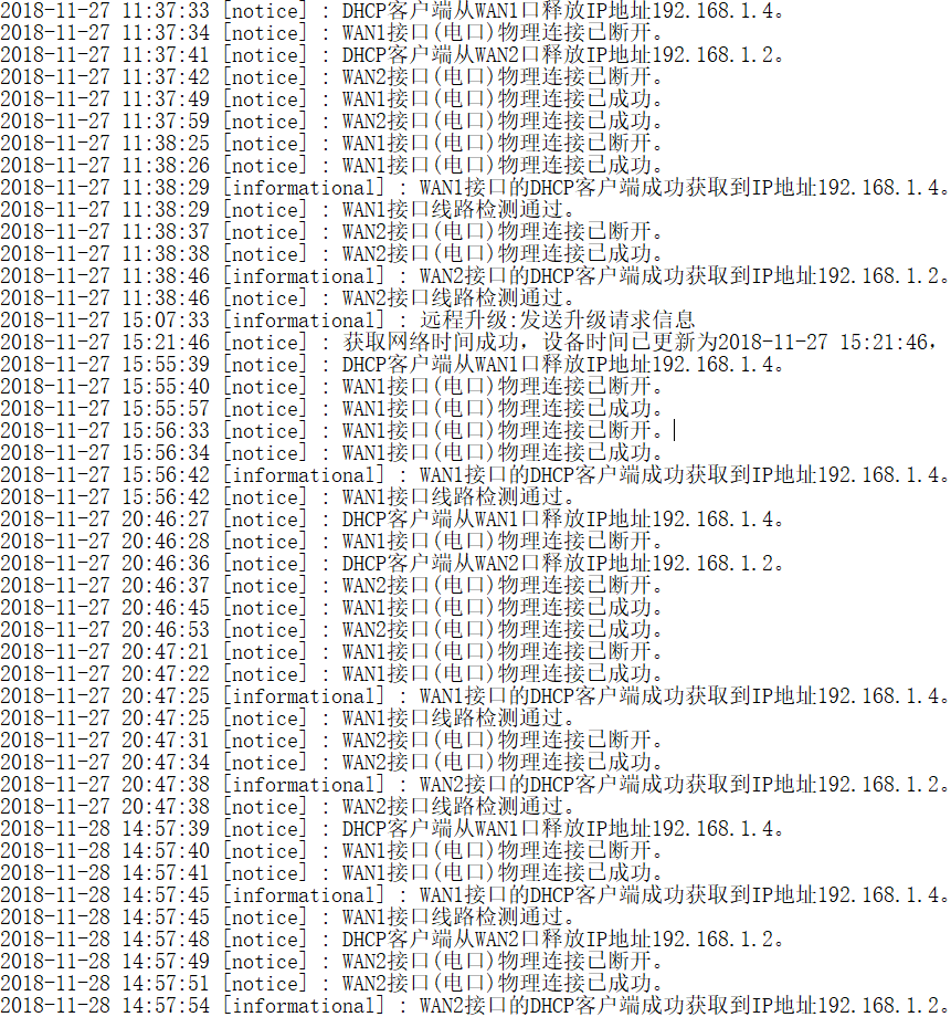

ER5200+WAN口总是掉线重连

是不是需要在电信的网关上绑定固定MAC地址?
这两天好像看到好几个这个现象了,物理直接断开了,看样子可能是网线松动了,要不然就是网线故障了,可以先用质量好的网线试一下,如果还有同样的现象,那就换一个接口或者路由器观察一下,如果还有同样的现象,那肯定是运营商那一侧的设备接口故障了,导致物理down,如果换了设备就好了,应该就是这个路由器接口有问题了,可以找售后确认下故障,看看能不能返修
