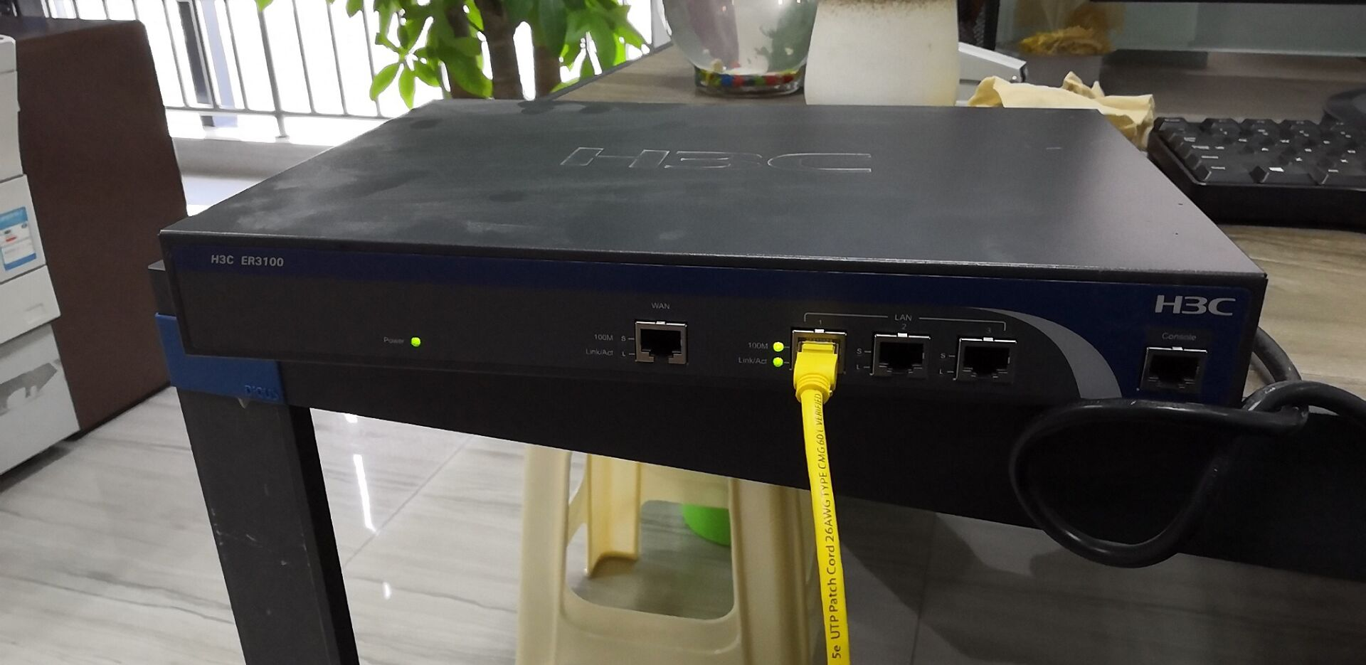

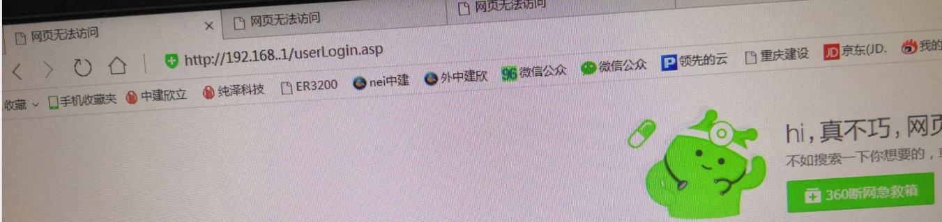

路由器是以前买的,最近需要使用;一开始我用网线连接LAN口和电脑,登录以前的网关192.168.2.1管理界面以后,进去我改了网关,我记得我是改的192.168.3.1。然后就卡住了。现在2.1和3.1都访问不了了。请问需要重置该怎么操作,或者该怎么解决,
网关地址改了,dhcp范围改了吗?没改的话,自己在电脑网卡上手工配置IP地址182.168.3.2掩码255.255.255.0,网关192.168.3.1,首先看看PC能不能ping通3.1,能的话,说明你改的就是3.1,不行的话,改的就不是3.1,如果能ping通,用3.1登录就可以了
感谢,明白了。是我只改了网关,DHCP地址没有改,电脑是自动获取的IP.大神
