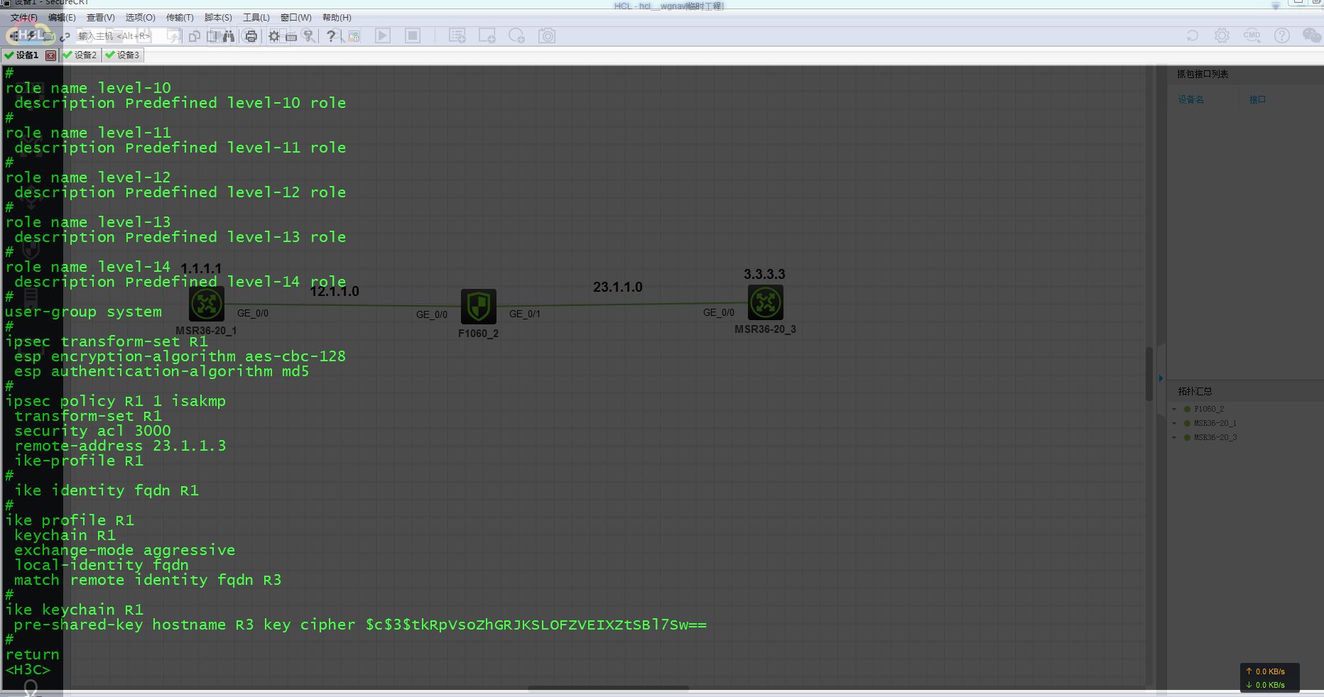

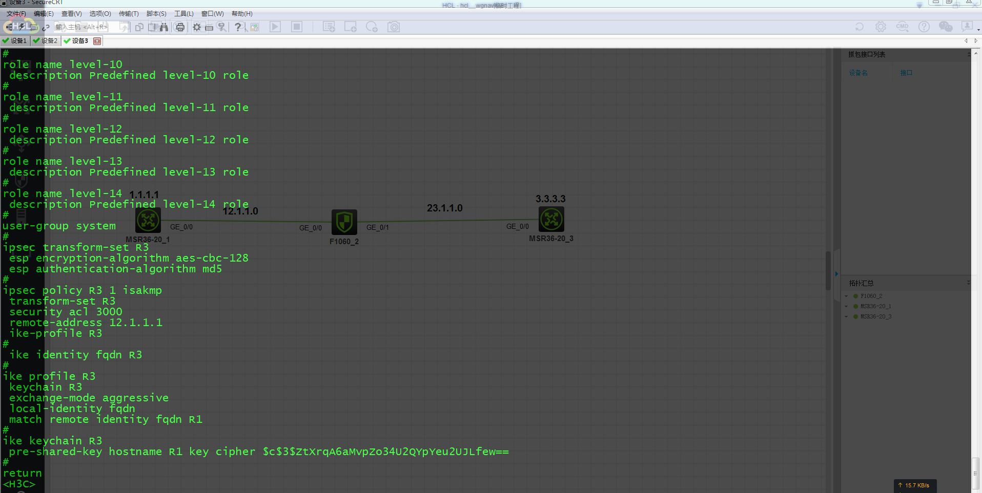

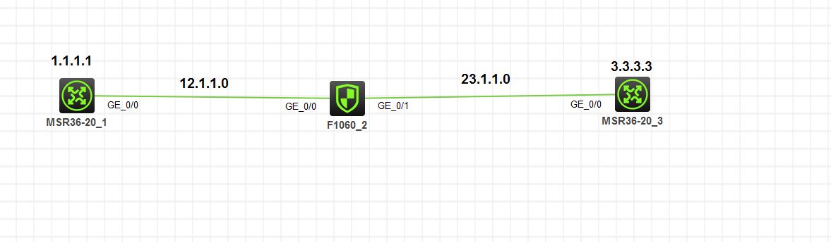

我想做IPSEC穿越防火墙,防火墙上我策略是全部放通了的,做IPSEC之前我用ping -a 1.1.1.1 3.3.3.3是可以通讯的。然后我做IPSEC野蛮模式如图下配置,再在R1上去ping时却不通了,查看IKE SA结果什么也没有是空的,这让我很疑惑,求大佬指点。
实验我放在下面了,如果我说的不清楚可以下载来看一下,谢谢
华三野蛮模式要求总部这边要用ipsec策略模板(ipsec policy-template)的方式配置,不能用ipsec policy,你可以看下这个案例
http://www.h3c.com/cn/d_201612/965037_30005_0.htm#_Toc469079991
还有RI这边,配置ike profile的时候要指定R3的地址,不能指定fqdn,不然R1都不知道和谁建立IPSec
