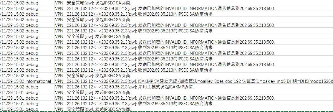

       由于刚接触IPsec VPN很多都不懂.有请各位大神帮忙看看
      之前有H3C ER6300G2和Fortinet 100E之间建立了一条VPN,由于ER6300G2没有备份配置,导致所有配置丢失,只能依据Fortinet 100E上的数据来还原ER6300G2的配置,但是,弄了两天都不能功,下面是ER6300G2上的日志文件,请各位不吝赐教!
第一阶段现在建立成功了,第二阶段失败,你再查一下第二阶段的加密和认证类型。可参考http://www.h3c.com/cn/d_201802/1067404_30005_0.htm#_Toc507428394
已经成功了,谢谢..

。。这个看日志搞不定啊,只能根据对端的配置来参考

两边对等体设置错误导致....
