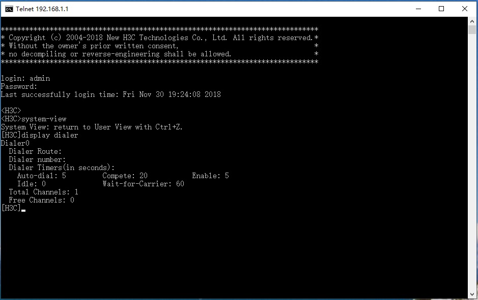

呃,[H3C]interfac eth-channels 1 提示错误的命令啥的。
zhiliao_6N7aF 发表时间:2018-11-29
回复zhiliao_6N7aF:
敲的命令不对,在有箭头提示的地方删除掉,然后按tab键补全 比如说进入这个接口interface Eth-channel2/0:0,进去之后display this,然后把里面的配置清空掉,如果操作有困难建议联系厂商售后给你远程处理下吧
你问的都是我不会的 发表时间:2018-11-29
interinterface eth-channel1/0:0这个我可以进去了,但是CELLULAR1/0:这个接口怎么都进不了。无解啊
-User=admin-IPAddr=192.168.1.2; Command interface Cellular1/0:0 in view system failed to be matched.
interface Cellular1/0: 还是提示错误。这个接口要咋写啊
回复zhiliao_6N7aF:
controller Cellular1/0 通过这个命令进去就行
