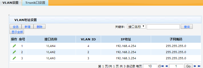

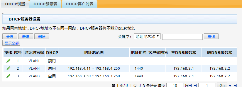

我现在ER上的LAN2口是2段的,接了一个交换机,这个交换机是连接服务器上。LAN4口接另一个交换机,是连接局域网的。ER上划分了3段和4段,并且DHCP了,就是那个截图。那我怎么做才能相互访问呢,客户端并可以自动获取3段IP

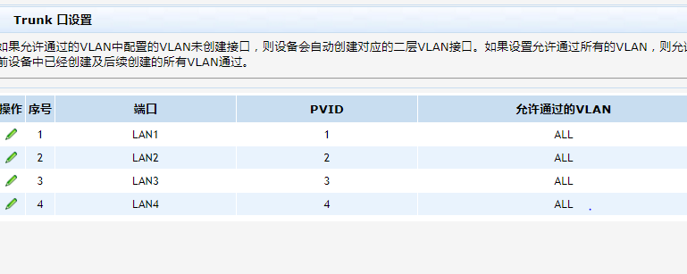

下面是我VLAN的设置,trunk是允许所有VLAN通过的
zhiliao_GFXz2 发表时间:2018-11-30
一根线也可以,这个就是二层上要搞通,下面交换机的vlan配置也检查一下。最好官网上下载一个模拟器,看看二层怎么能通,或者你在下面电脑上手动配个3段地址,另一个电脑配4段地址,让他们分别ping一下网关,能通的话,dhcp一般没问题。

你那个段连接在哪个lan口下了,在trunk口设置中,点击编辑哪个口,允许的vlan中填上两个vlan 的vlan号
寂东 发表时间:2018-11-30
lan口4下面,是不是trunk 设置VLAN3和VLAN4,上面我是ALL通过,这样不行吗?
回复zhiliao_GFXz2:
所有就可以了,不用再单输入了
寂东 发表时间:2018-11-30
