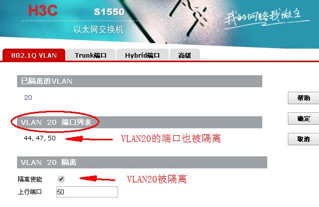

经实测,只要对VALN20 进行隔离,44, 47端口就不能通信,
电脑也就连不上打印机,
让人担心的事情还是发生了。
麻烦大师们出出主意,还有别的解决办法吗?
以下是以前的提问和回复:
VLAN20 划分给办公室电脑,包含 44, 47,50 端口,  目前只有44口连接了一台电脑;
VLAN25 划分给办公室打印机,包含 44-47,50 端口, 47口连接到打印机;
50 端口连接 2.5层交换机 , port hybrid vlan 1 20 25 tagged
VLAN20已被隔离,44, 47 只能与上行的 50端口通信;
而VLAN25未被隔离
我的问题是:
44口上的电脑还能不能连接到47口打印机?
电脑与电脑是一定要隔离的,还有既可以隔离,又能打印的好办法吗?

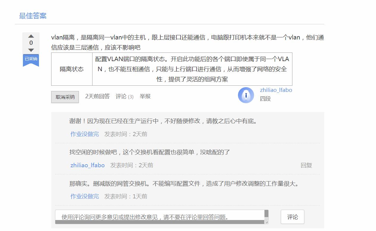

打印机可以接在别的端口吗?
理论上隔离vlan20 ,是不会影响和vlan25的之间的三层通信的。所以需要确认vlan20和vlan25之间的三层通信是否正常。
圈圈圆圆圈圈 发表时间:2018-11-30 更多>>
老兄啊!能接我就不来知了啦。
作业没做完 发表时间:2018-11-30
