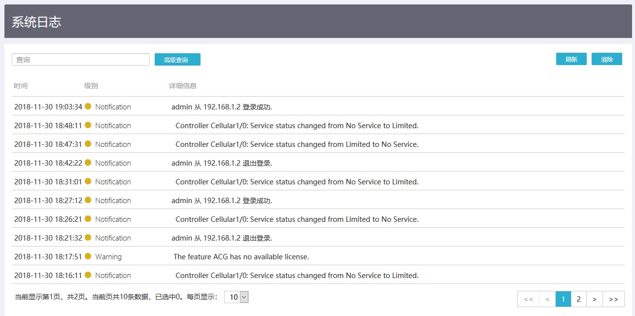

Controller Cellular1/0: Service status changed from Limited to No Service.
Controller Cellular1/0: Service status changed from No Service to Limited.
这个CELLULAR,我记得已经在命令行做SHUTDOWN了啊
这个是什么意思,设别是MSR810-lm,每天日志里都是不定期来好几段这样的记录,卡槽我都没有用啊。SD卡,SIM卡槽都是空的,没用上的。
另外昨天TELNET到设备把CELLULAR1/0给SHUTDOWN掉了,今天还是有,这到底是咋情况。
求各位老师帮忙。谢谢

在刚才的问题下补充回答了一波,再试下
undo info-center source CELLULAR logfile和
undo info-center source CELLULAR logbuffer。
如果还不行,尽量telnet到设备上,display logbuffer看看日志完整的是咋显示的。web上显示的日志好像少一点东西。
老师,貌似还是顽固的出现了。我把整个dsiplay logbuffer截屏了,只能再麻烦您帮忙看看了。谢谢
