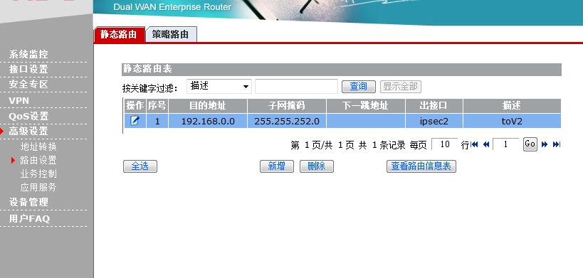

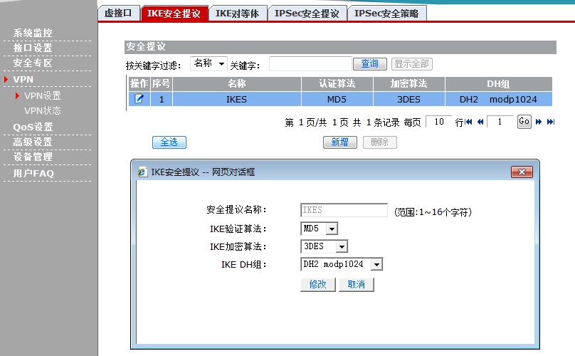

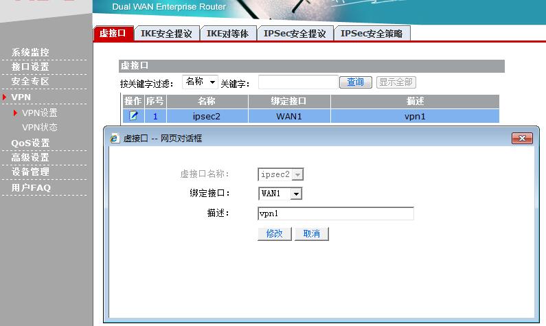

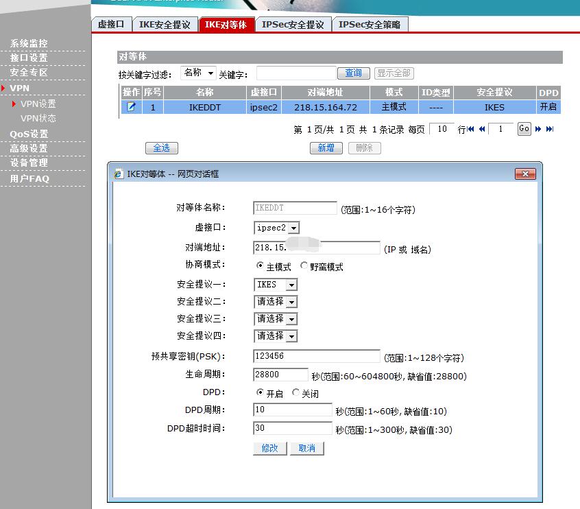

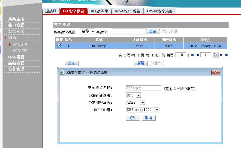

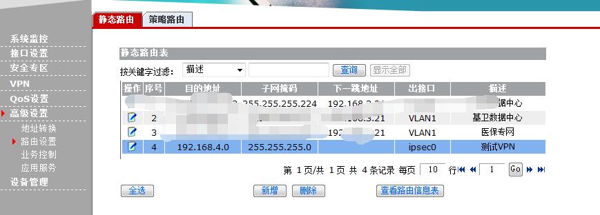

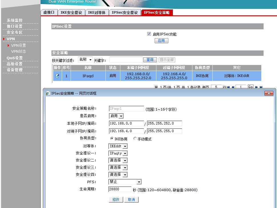

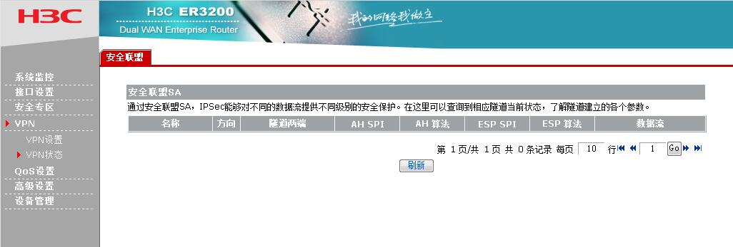

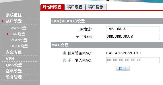

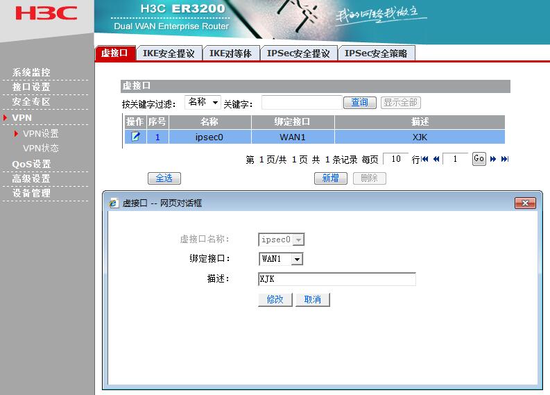

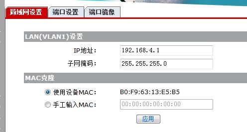

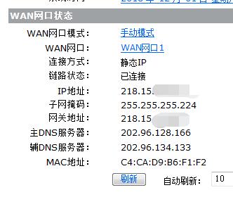

单位有两个部门,两台H3C ER3200路由器,设置ipsec vpn,配置好后ping了对端IP不通,查下vpn状态没有连接,特来请教各位高手,以下是路由器1的配置图:

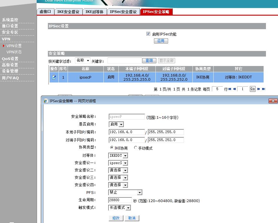

以下是路由器2的配置图:

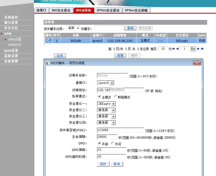

DPD建议关掉,触发方式改为流量触发,每次修改两边都要重启ipsec进程

修改了还是不行,ping两端的外网Ip是通的,就是无法通过隧道ping或连接两端的内网。

两端设备不是最新版本的话,可以升级软件版本看看
V 发表时间:2018-12-01
您真是高手啊,不知道是因为关了dpd还是改了触发方式还是重启了ipsec反正就通了,中午的时候还没通,现在到办公室看下居然通了。以前我配置的时候dpd是开的,但是能正常连接。能加我QQ不?32328396,谢谢你。
