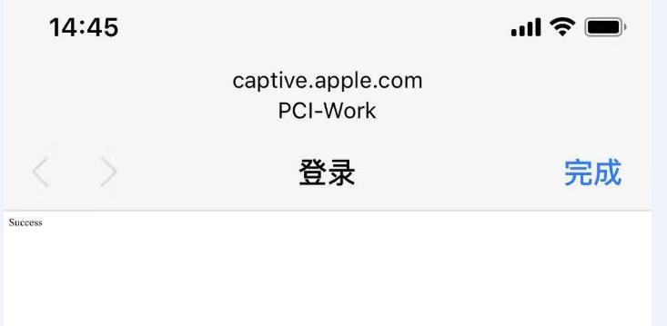

现网所有苹果设备(不同IOS版本)连上无线锁屏后就断网,且每解锁一次会弹出一个success窗口 链接:captive.apple.com; 不管有没有做portal认证都有此现象。 已照该案例优化过:http://kms2.h3c.com/View.aspx?id=52875,还是有此现象,截图如下所示:

感觉这种还是苹果终端特性的问题吧,安卓的好像一般都没什么问题,连其他厂商就没有这种问题吗
该问题通过降现网中的ACG版本得以解决,感谢

相同终端联其他厂家的不会
