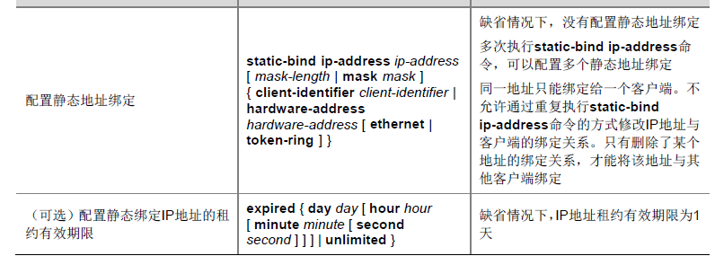

查询资料时,看到dhcp静态绑定ip和mac地址时,竟然也有过期时间;这个过期时间是指,当这个绑定的IP在有效期内没有被使用时,会被分配给其他未用户吗?
如果想让这个IP一直为特定的mac地址用户保留,是不是要把过期时间改的很大很大?

这个是指静态绑定的ip,在地址池中不分配给其他的设备了,知分配给固定终端,只要是终端部下线的话一直分配给他,租约过半自动续约的
