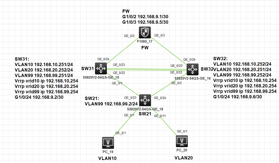

1.在 SW31 和 SW32 上配置端口聚合 Bridge-Aggregation,并配置为干道。
2.在 SW21、SW31、SW32 上配置 MSTP,要求 vlan99 属于实例 0,vlan10 属于实例 1,vlan20 属于实例 2,SW31 作为实例 0 和实例 1 的主根,作为实例 2 的从根,SW32 作为实例 2 的 主 根 , 作 为 实 例 0 和实例 1 的 从 根 。
3.在 SW31 和 SW32 上实现 VRRP 功能,要求 SW31 为 vlan 10 和 vlan 99 的主网关,为 VLAN20 的备份网关,SW32 为 VLAN20 的主网关,为 VLAN10 和 vlan99 的备份网关。
求配置命令,感谢。
