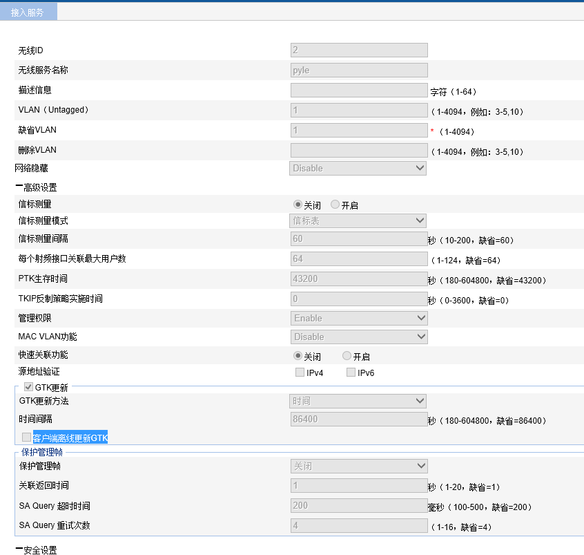

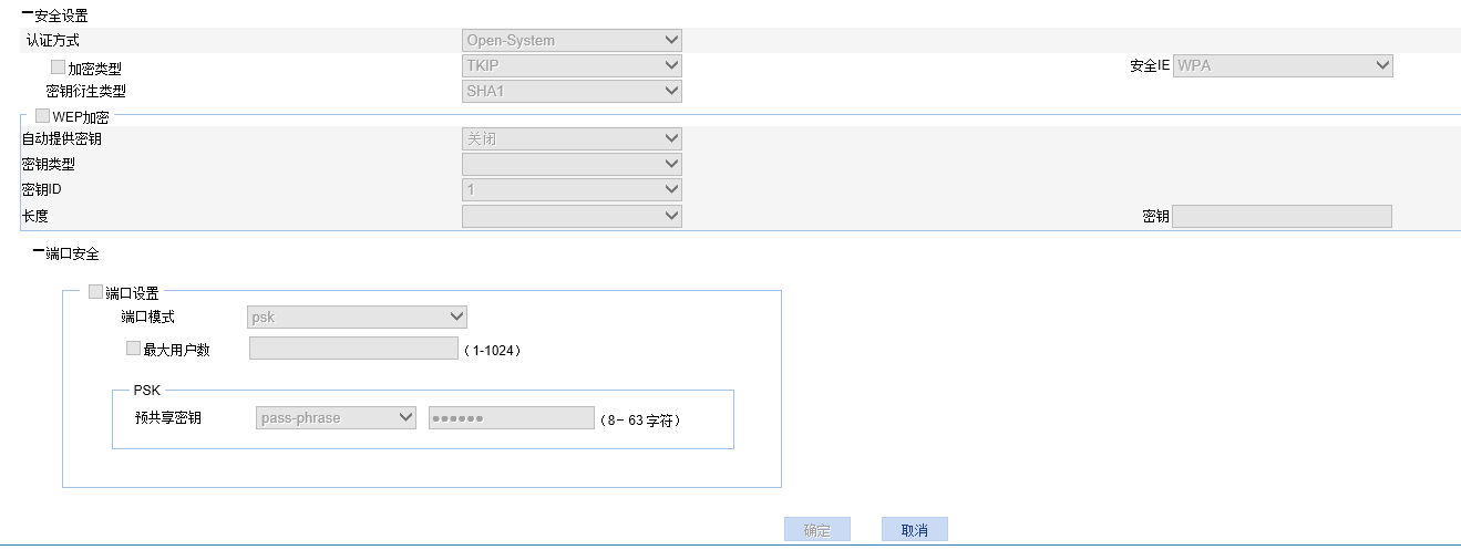

客户端走开离原本信号好的地方就会上网很慢,公司布置了三个ap,wifi名称都一样,设置如图
是瘦ap
